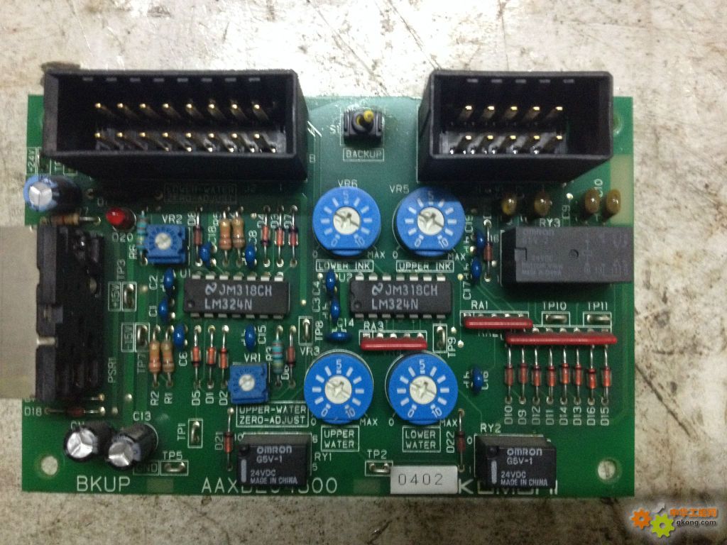

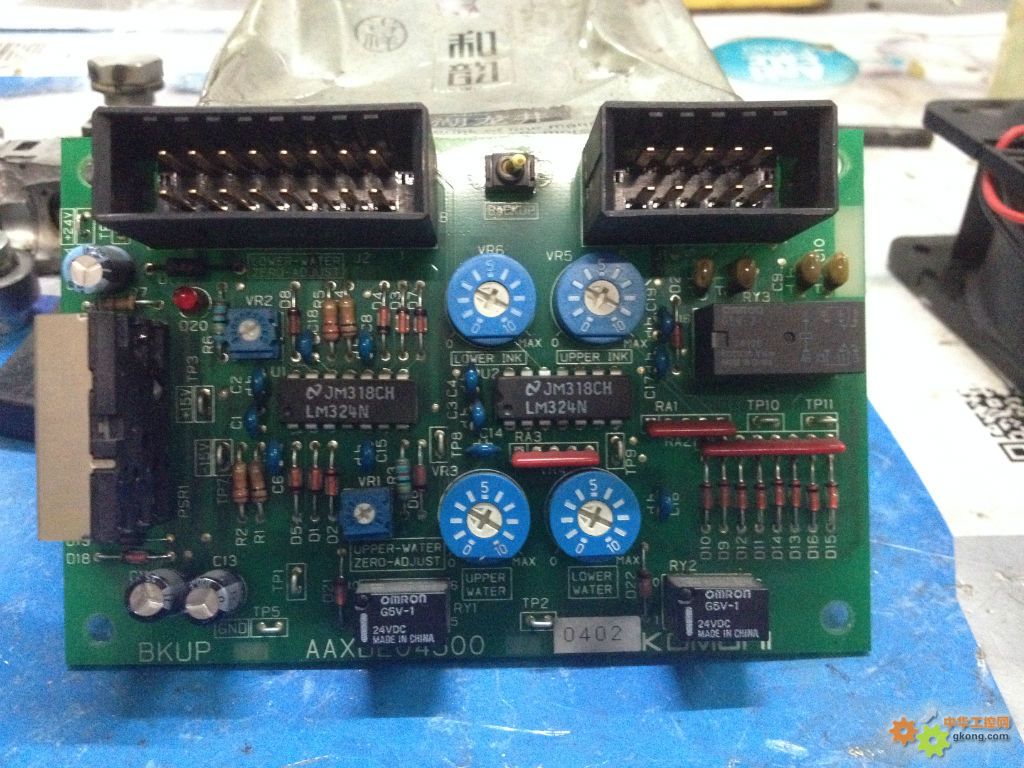

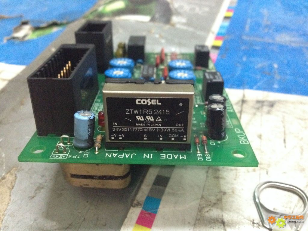

这线路板谁见过?日本小森8色轮转上的,这块板子低速不行,高速可以!它是跟伺服驱动通信的。谁了解能为我解释一下吗?非常感谢!上面有个电源,这里修的师傅说电源坏了带不了负载,说换了可是我做了记号,发现他没换!

就那几个东西 都换了也花不了几个钱。。。拆零件慢慢量吧 先检测电源供给 还有这里没什么通信处理的吧 除了那插针连接排阻啥的

没什么值钱的东西,就拆件吧

这东西看起来不复杂啊,上面就一个多路电源模块,和两个运放。如果说是电源模块坏了,你可以测量电压和测量带载能力判断啊。

楼主还做了记号!真是细心啊!修好了就行,换什么没换什么 没必要追究吧?

查查是那个电阻或二极管不好了!
