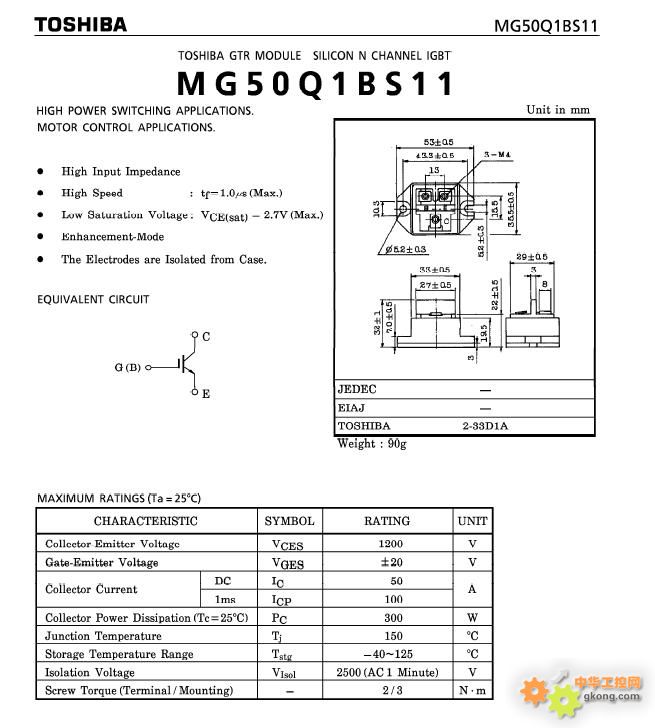

这是啥玩意

在安川G5变频器里用作制动管

安川的有用到

沉了很久的帖子,今天终于看到答案。不容易啊。
