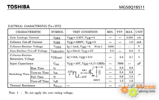

这是啥玩意

是三极管吧

是功率管吧,替换下来的啊

是IGBT单管或双极型达林顿晶体管吧。如果是好的,可以测量判断的。

东芝的IGBT一般都是标B  C   E

大功率的都有散热片的,这个难道拆掉了?
