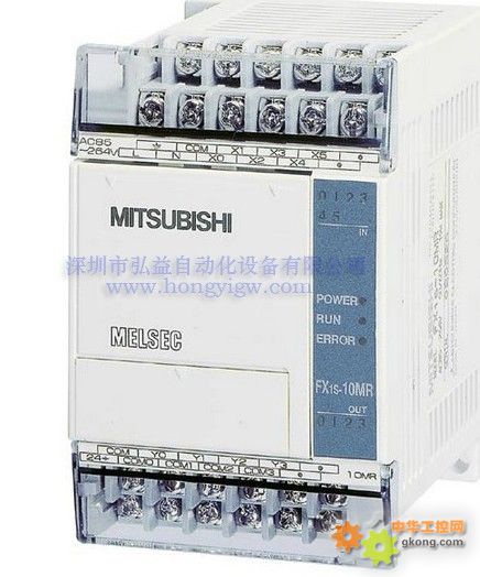

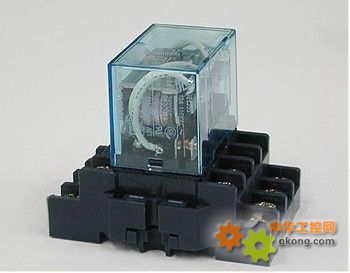

用晶体管输出的PLC,是不是要加一个中间继电器来控制接触器的线圈?

晶体管的最大输出电压24V,0.5A,如果带动电感性或者电流稍大的负载,一般使用继电器转换,当然你用可控硅一类的也是可以的。

晶体管负载电压一般为DC5V~30V,允许负载电流为0.2A~0.5A。接触器一般都是交流的,所以你要加中间继电器转换的。继电器的PLC为了安全,保护输出触点最好也加上继电器转换。

呵呵,你的图片不对吧?mr是继电器输出的。如果选用晶体管输出的,就必须加继电器,需要选用dc24v的小型继电器比如hh52p/dc24v的。
