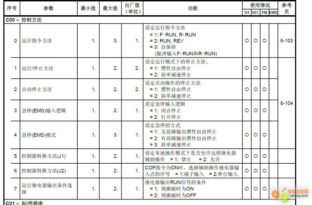

22238
fireray
文章数:3674
年度积分:623
历史总积分:22238
注册时间:2009/7/29
发表于:2013/11/26 9:17:54
直接上图片
