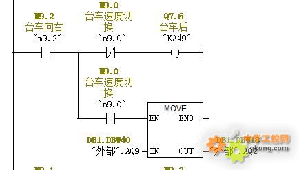

这个块AQ2输出的是什么信号。这个MOVE 块是 工作的。

发表于:2013/11/20 20:23:14
将DB1.DBW40传送到DB1.DBW18

发表于:2013/11/20 20:32:26
是个数据!

发表于:2013/11/20 20:52:09
是西门子,满足条件时字传送

发表于:2013/11/21 9:39:22
AQ2输出的是数字量信号,高低电平

回复 #6楼 lqf1963
这个很明显是字传送

发表于:2013/11/21 20:29:40
满足条件是不是指当M9.0 有信号时,开始传送啊

发表于:2013/11/21 21:39:00
M9.0和M9.2都是1,就满足条件
