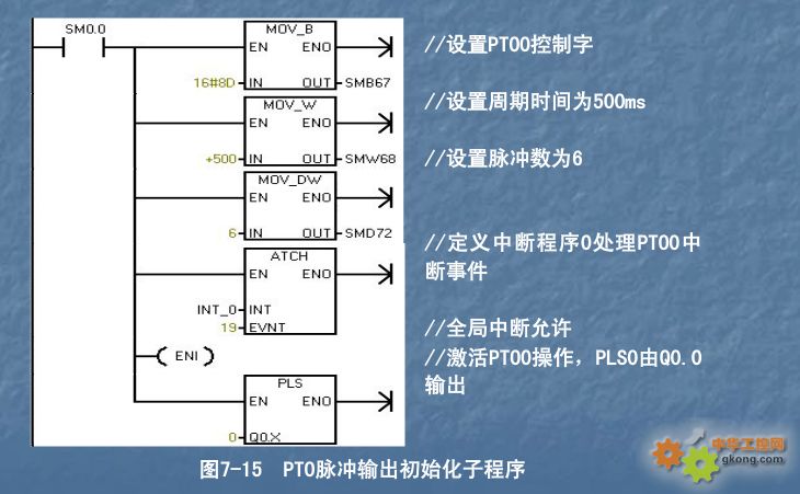

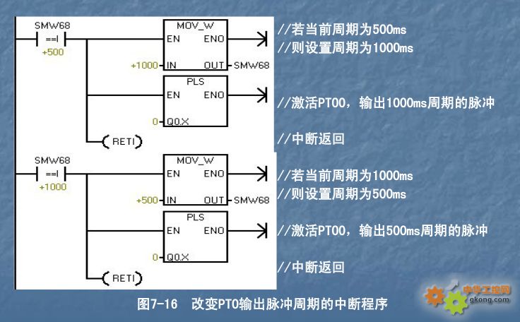

比如这个程序,图7-15中,ATCH指令的作用是什么呀?接下来的(ENI)起什么作用?激活PTO0操作是不是开始发射脉冲的意思?后面图7-16中为什么要有两个改变脉冲周的中断程序?

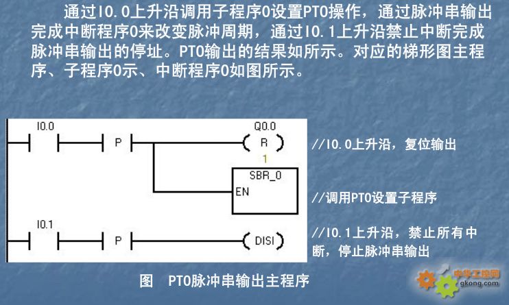

另外,想请教个问题,如果要用一个按钮控制步进电机,就是按一下,电机转动一次(比如说500转),同时,还可以反转,按一下回到某个固定位置(可以设置个传感器),这样的应该怎么做?看了这方面的资料好久,有些困惑。想在这里向各位请教一下,谢谢!
有梯形图最好。

ATCH指令的作用是中断连接,ENI是开放中断

呀,上面有注释的,好好看吧

那最后一个图中,中断程序改变周期是什么作用呢?

为了输出500MS的脉冲用的

不用这么麻烦,拿编程软件里的向导做,很快,不用输程序,自动生成

主要我想实现:按钮控制电机正传和反转。那样的话向导可以实现吗?
