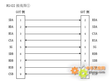

哪位帮忙提供两台三菱人机间的RS422通讯线接线图,谢谢了

最好说下你用的触摸屏的具体型号
如果两台是GT12 GT11的可以用下面的图
