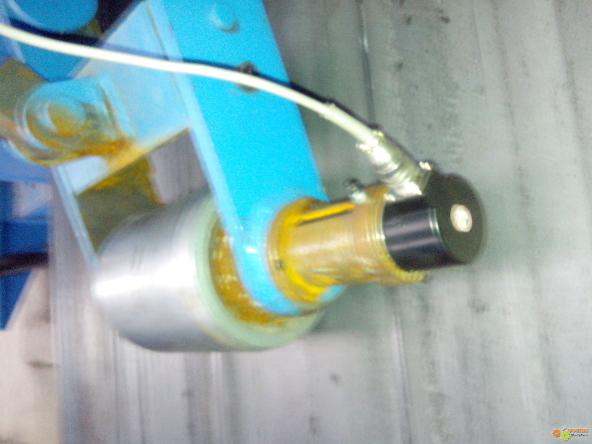

我的编码器不动触摸屏还有数字在动

图片有点模糊,搞不懂

动的范围大不大?有没有什么规律?

将编码器拆下来还有吗?如果还有应该是干扰信号进入了。

  坏了,曾遇到同样的问题。从联动机构拆下来数字也是跳动的吧。换一个吧

可能是干扰信号

干扰引起,只要数字个位变化就没问题。

这样的编码器可能是信号输出选型不对,建议用HTL-G6型信号输出,抗干扰好。换了吧,不然花的人工时间比一个编码器都贵。

首先查电源是不是有问题!排除干扰因素!!如果是增量式编码器,数字一直增加或减少,那编码器是坏了,如果是绝对式编码器在相邻的数字间跳动是正常的,跳动很大编码器就坏了
