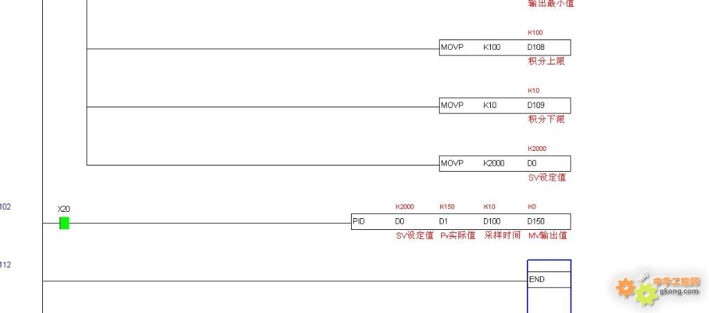

改变实际值PV但输出值MV还是为零(用软件仿真结果),请教高手求解

发表于:2013/11/19 13:57:32

回复 #2楼 bb527
程序写的是否有错,上午忙传附件

发表于:2013/12/6 10:05:29
最后查到的原因是软件版本问题,原来用的是2.08,改用2.36就没问题了
