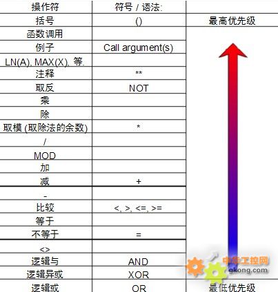

在ST结构当中,一个表达式中常用多个操作符,很多时候忽略了操作符优先级顺序,造成在调试程序时,明明程序代码没问题,却怎么也达不到理想状态。所以操作符的优先级顺序处理是整个语法的关键。
在任何一个表达式中,首先执行最高级别的操作符,接着执行低一级的操作符,直到执行完所有的操作符。具有相同级别的操作符按照书写顺序从左至右依次执行。
如:var_5:= var_1-var_2*var_4; (*先执行乘法,再执行减法*)

在PLC 梯形图编程当中,如果没有跳转,或者调用子程序的情况下,所有的程序都是按照从上到下,从左到右依次扫描,所有的指令都是依次执行,完全没有优先级之分,这就是梯形图编程与ST语法编程最大区别之一。之前我调试过一段程序,就是因为忽略的优先级,造成程序的不稳定,经过无数次的查找原因之后,才找到问题的关键是由“逻辑与”“逻辑或”的优先级顺序引起的。原始程序如:
IF
Real_weight>SV_weight_low OR Real_weight=SV_weight_low AND Real_weight <SV_weight_high THEN
output:= TRUE;
ELSE
output:= FALSE;
END_IF;
修改后程序:
IF
(Real_weight>SV_weight_low OR Real_weight=SV_weight_low)
output:= TRUE;
ELSE
output:= FALSE;
END_IF;

ST 编写如下:KM1:=( SB1 OR KM1) AND NOT SB2 ;
大家应该注意的是,在这个表达式当中,命令组采用的是布尔逻辑操作,而“与”的优先级高,执行“或”逻辑时,要使用括号增加优先级。
