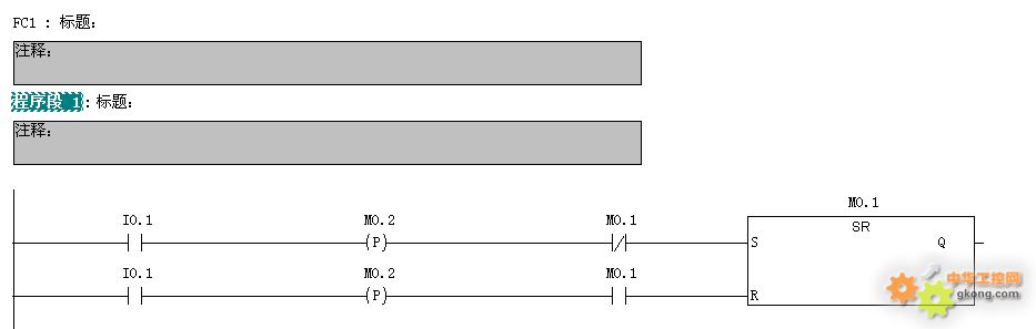

发表于:2013/11/17 16:36:30
我觉得这个程序应该可以实现按一下I0.1,M0.1得电。再按一下I0.1,M0.1失电。
但是我在程序仿真时不能实现,请问这是为什么呢?

把第二个I0.0改成常闭

m0.2上沿脉冲是干什么的?

发表于:2013/11/17 21:12:19
回复 #5楼 lvjun7258
我用V5.4编的

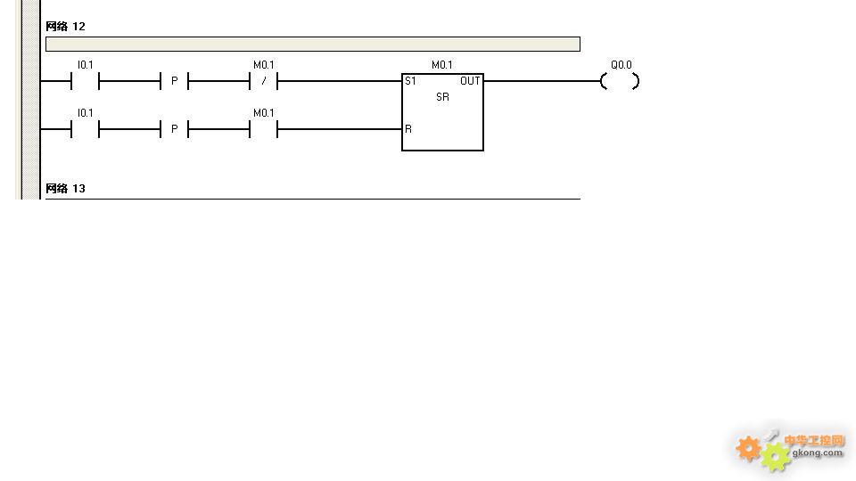

发表于:2013/11/17 21:13:14
回复 #3楼 jinqiaoma
改成这个就可以了

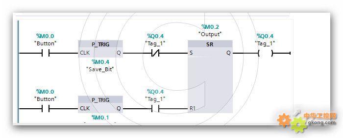

发表于:2013/11/17 21:28:37
458240355
在
2013/11/17 16:36:30
1、边沿检测指令应该使用不同的存储位,否则,其状态会发生混乱。
2、应使用SR的输出触点,而不是直接使用SR的触点。
博图软件如下图,原Step7软件也类似:
Good Luck~
