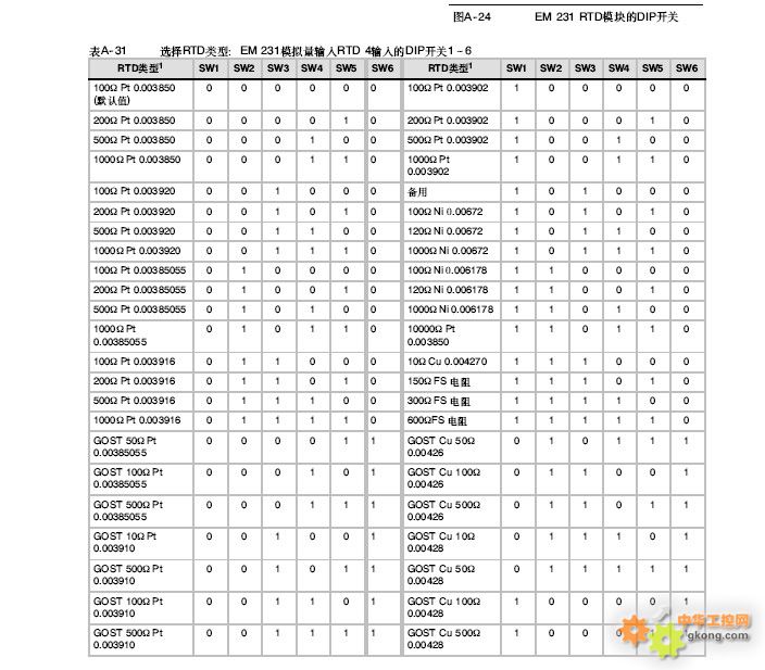

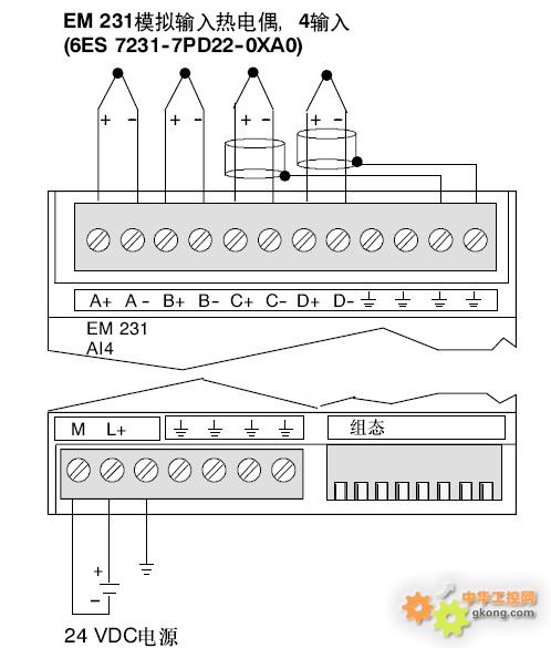

CPU222的主机带着一个231-7PB222路热电阻输入模块,这个热电阻模块的24V灯一直闪烁,测量电压端子电压也正常啊,这是怎么回事?
1.这个热电阻模块怎么接线呢,上面的有4个端子,我手里的热电阻是3线的,A+ A- a+ a-这4个端子怎么接线?

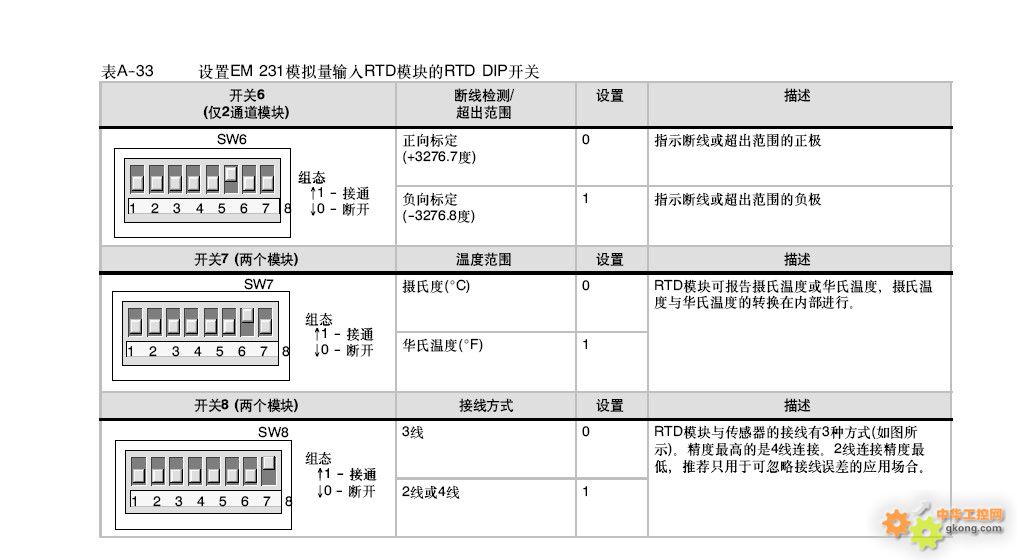

2.模块上的8个拨码开关都做什么用的?哪里有介绍和说明呢。
请大家帮小弟解答一下。

如果电源没有问题,那就是你的EM231 AI2XRTD有问题;
至于上面的DIP开关,是设置你使用折RTD类型;

具体一点,这拨码开关代表的含义是什么?网上也没查到资料。

说明书上有
