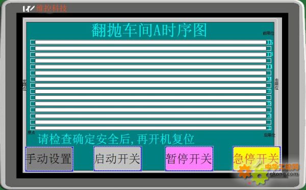

  1)如图1所示为HMI程序的主画面,主要是监控翻抛车的工作情况,白条用来显示当前翻抛车处的位置。
                                             图1 主画面

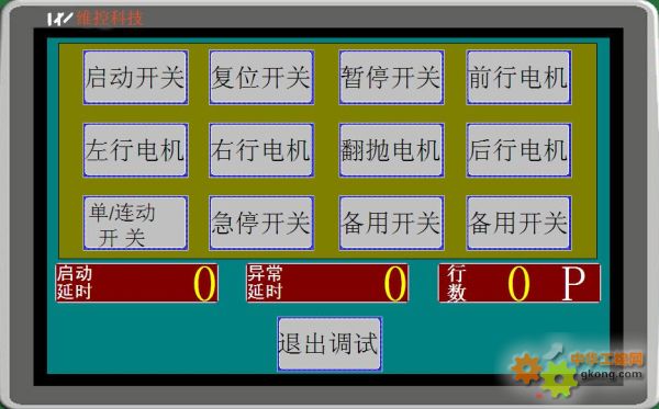

  2)如图2所示为手动设置画面,供用户手动调试翻抛车的相关动作,以及一些参数的设定。
                                             图2 手动设置画面
