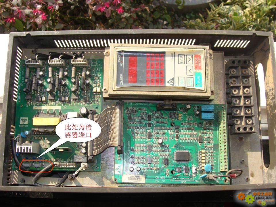

修过誉强YQ3000的师傅,帮我找找检测电流的电路是哪一块。

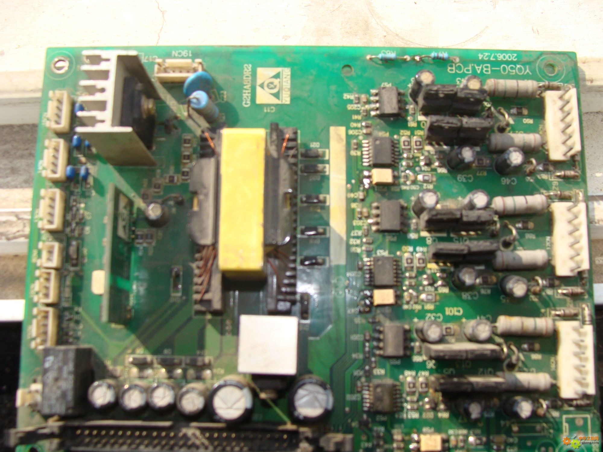

你的屏蔽方法可能有误,929光耦会报过流,和输出短路。专有一个报警反馈脚,一旦报警可以让929无输出。(不管前面是否有脉冲)

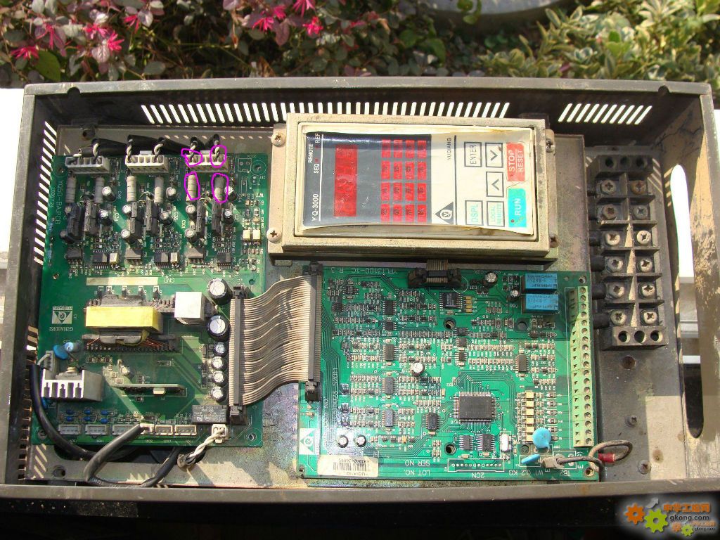

上面我用粉色圈过的地方插头有四根线,有两根线前面接有两个电阻,就是圈过的电阻,量一下就知道了,除了这两根线还有两根线把这两根短接就可以屏蔽报警了。接电阻的端子是驱动输出。(这样测不能接模块包括高压直流回路,必须用维修电源)

前辈:我主要想让CPU不报OC,挑开4只P521可不可以?如果让PC929不报OC挑开像R47这样的3个电阻可不可以?

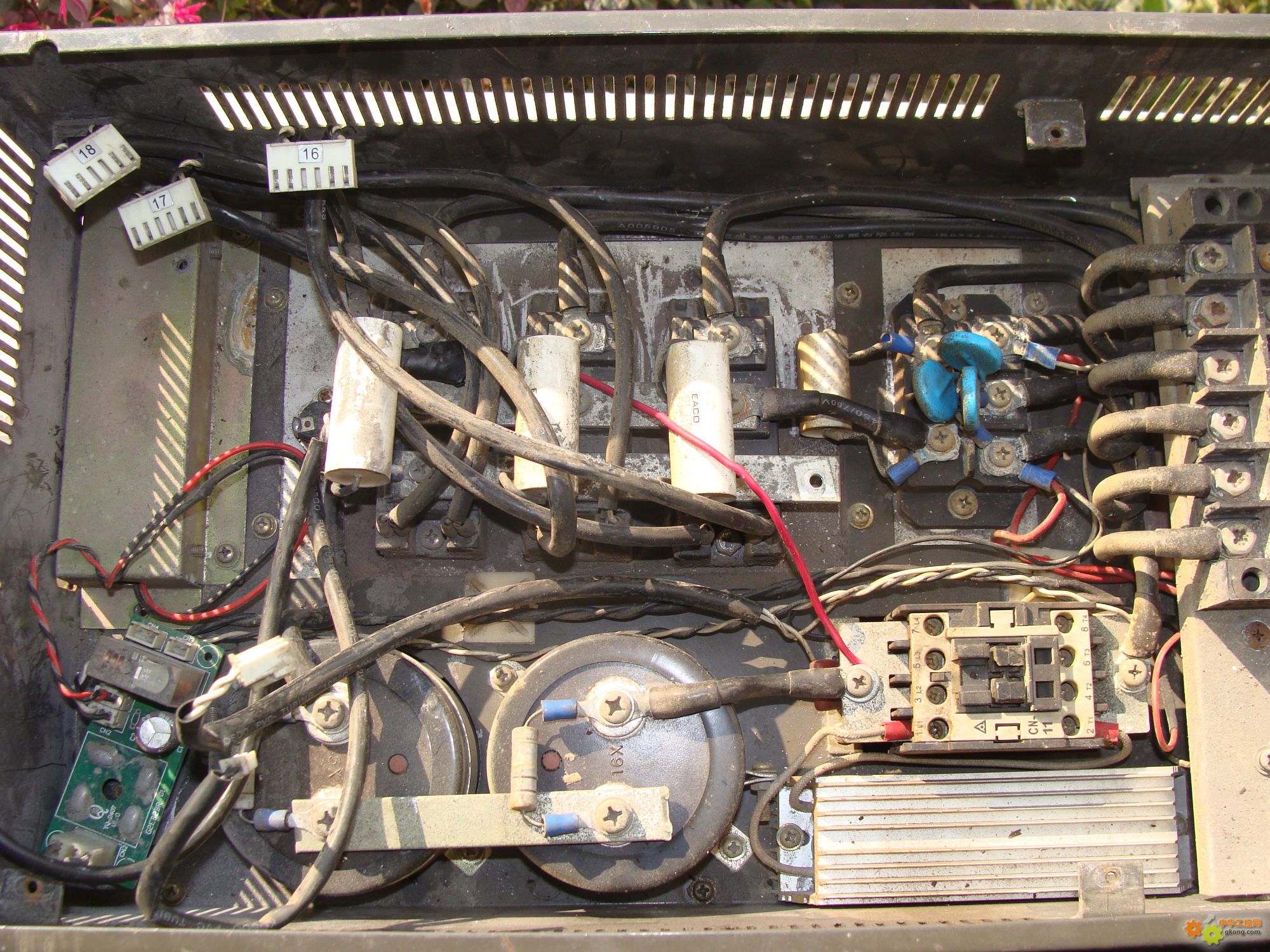

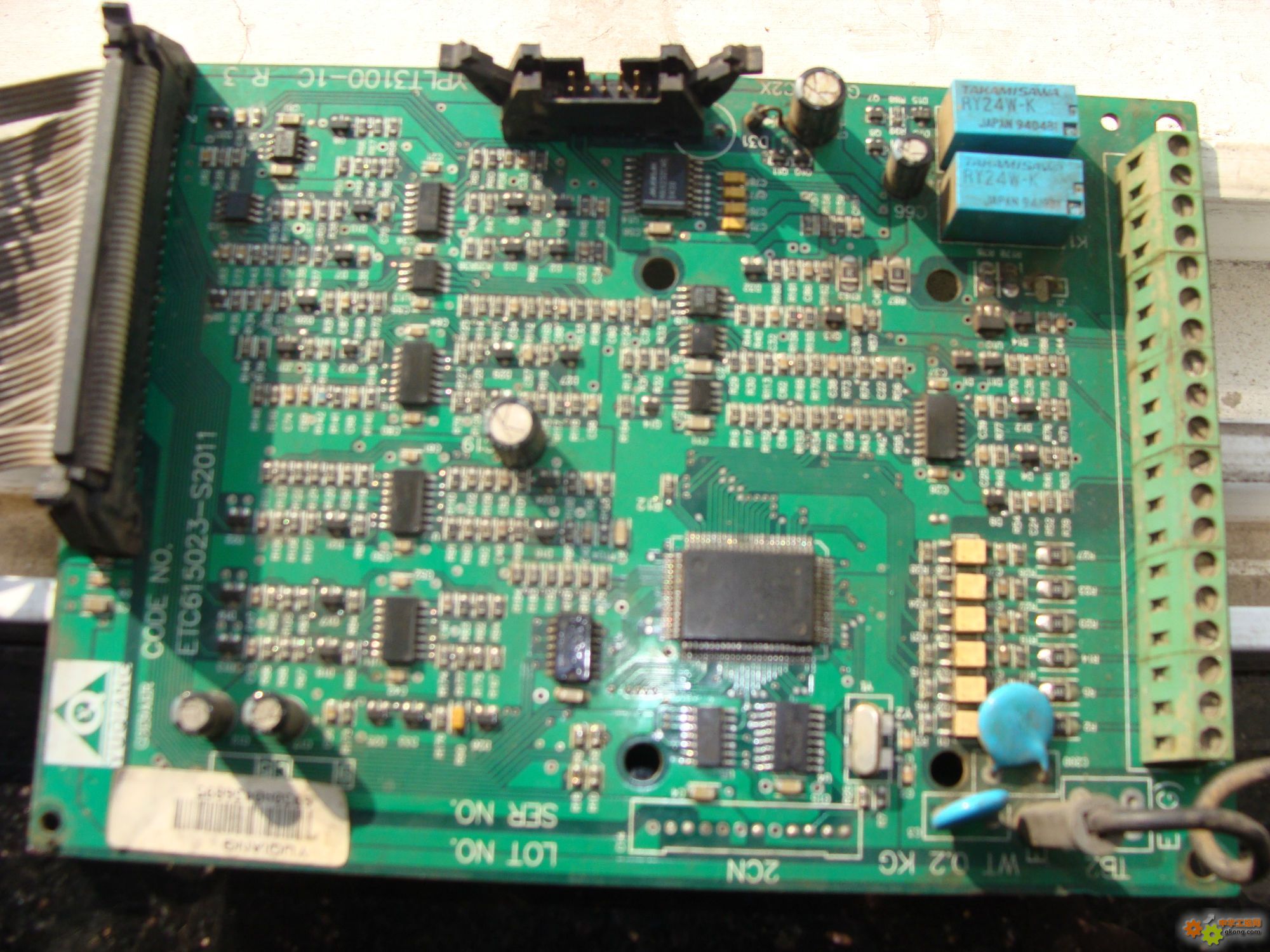

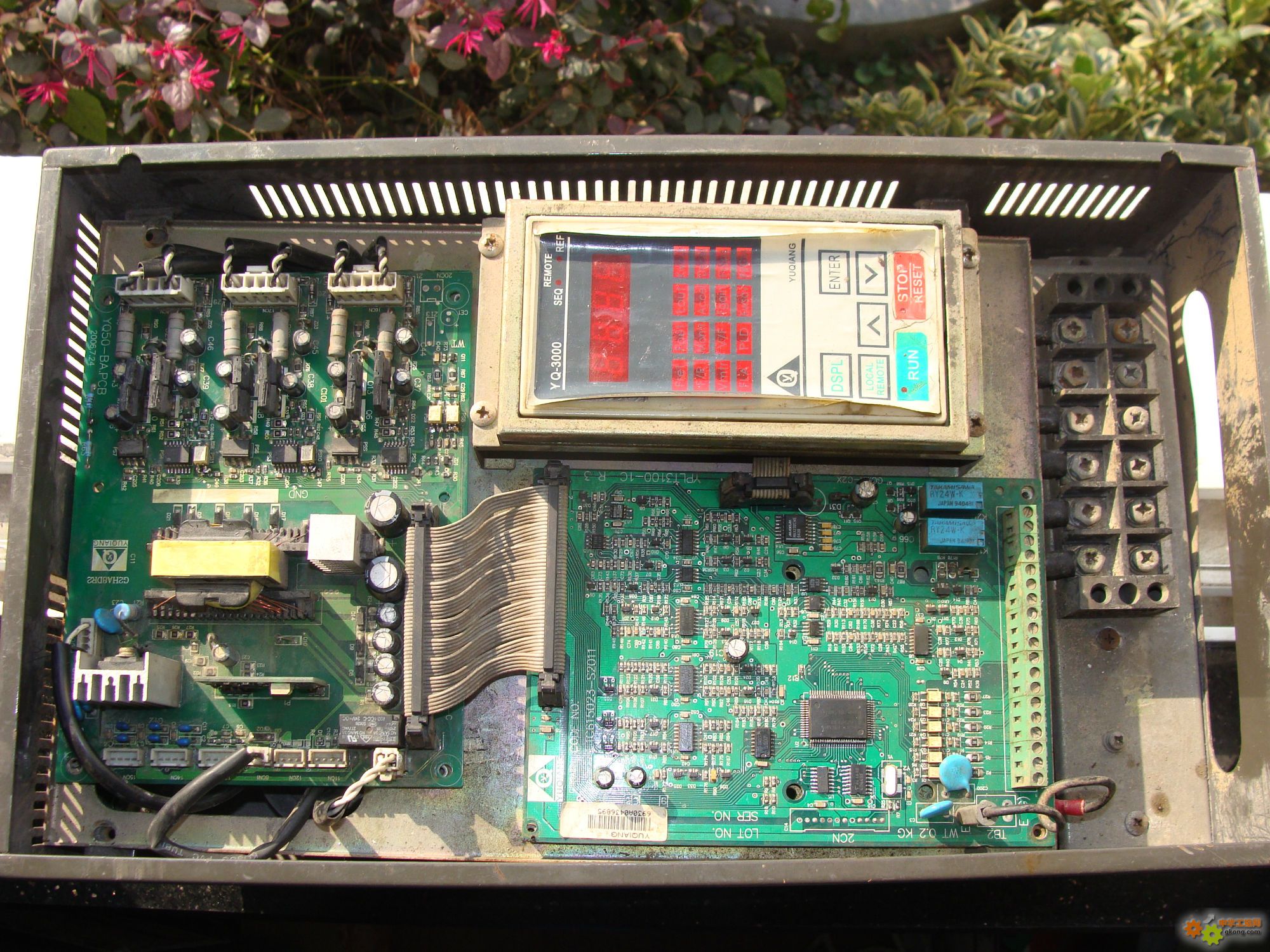

看了LZ发的图,真是没有看到电流传感器呀。难道这机器真的没有电流保护电路。

楼主,我看了你这个图片!没有电流检测电路啊!誉强的变频器的电流检测是在你那块驱动板上的散热片后面!把在驱动IC旁边的4个线性光耦817的1,2脚短接!

此机太老了吧,能修则修不能则废…OC应该出在主板上…
