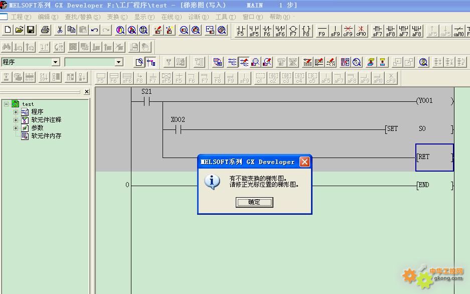

用Gx-Developer见下图:
结果:变换不了。
哪位老师帮忙指点一下。谢谢!

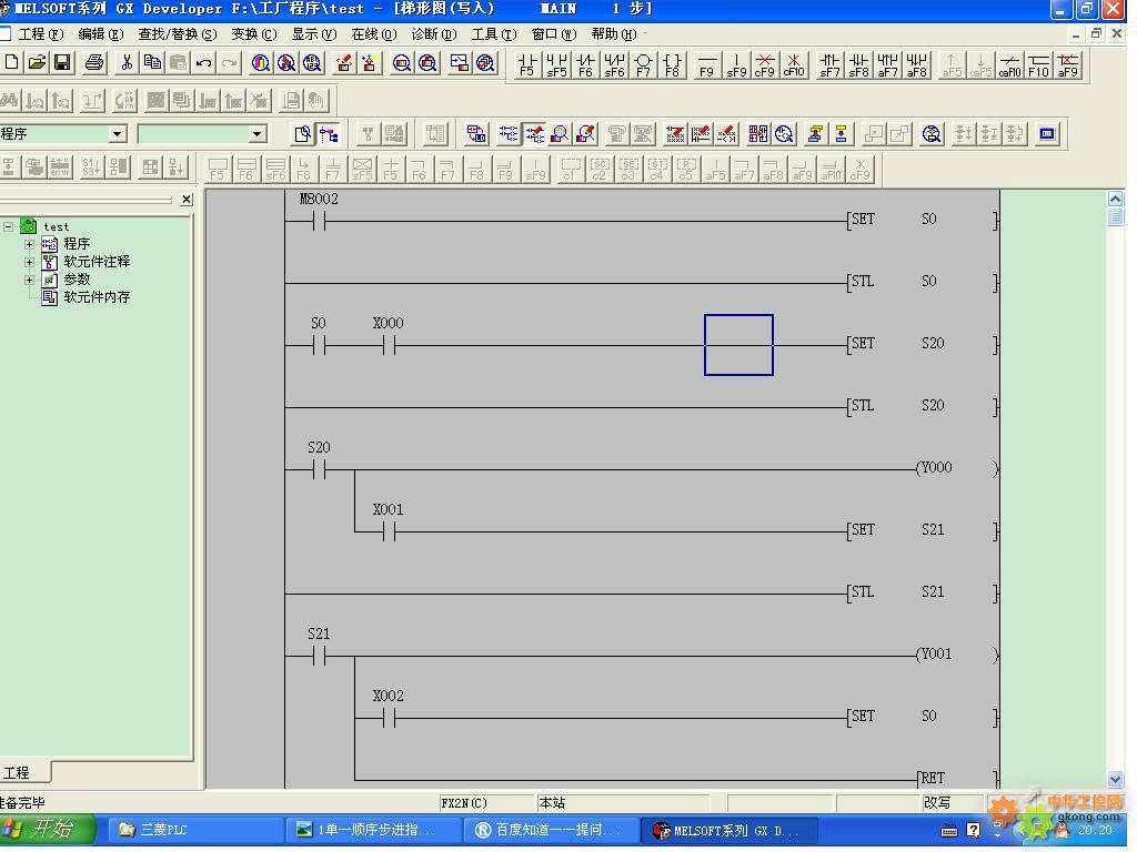

RET直接从母线那边写过来。

RET直接连到STL指令接点后;
该处STL指令占了一行,故需直接连到左母线。

多谢fumz78 版主和mjinbao。搞好啦。

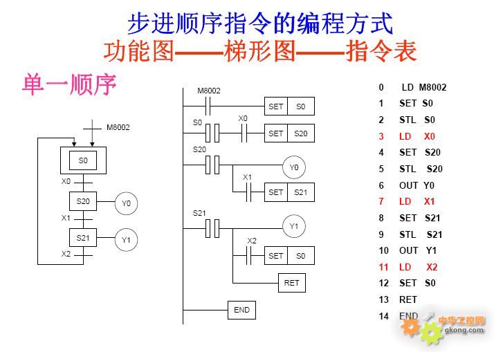

https://wk.baidu.com/view/5747974601f69e314332947d
