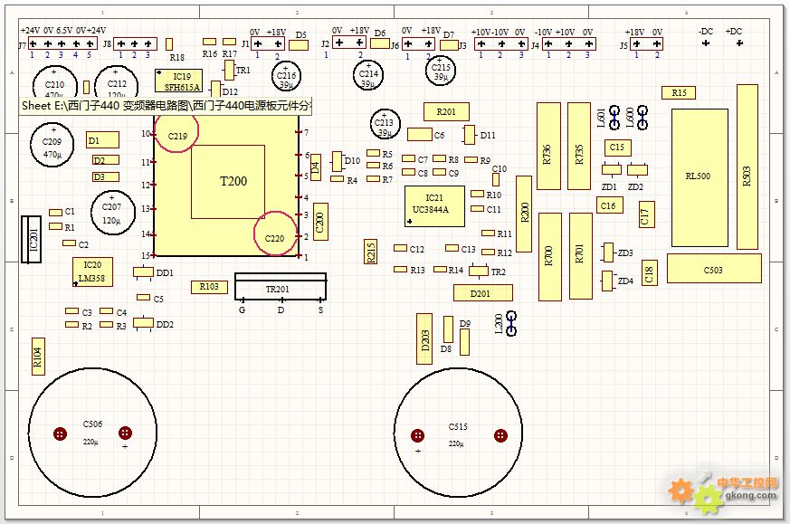

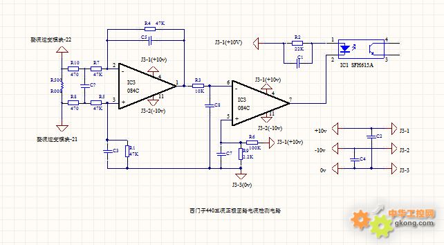

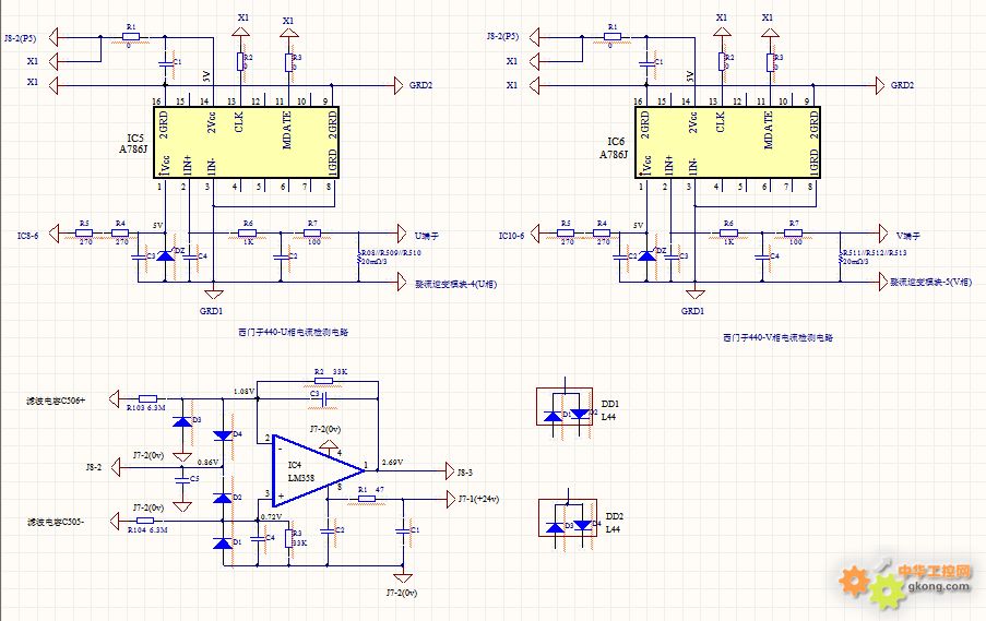

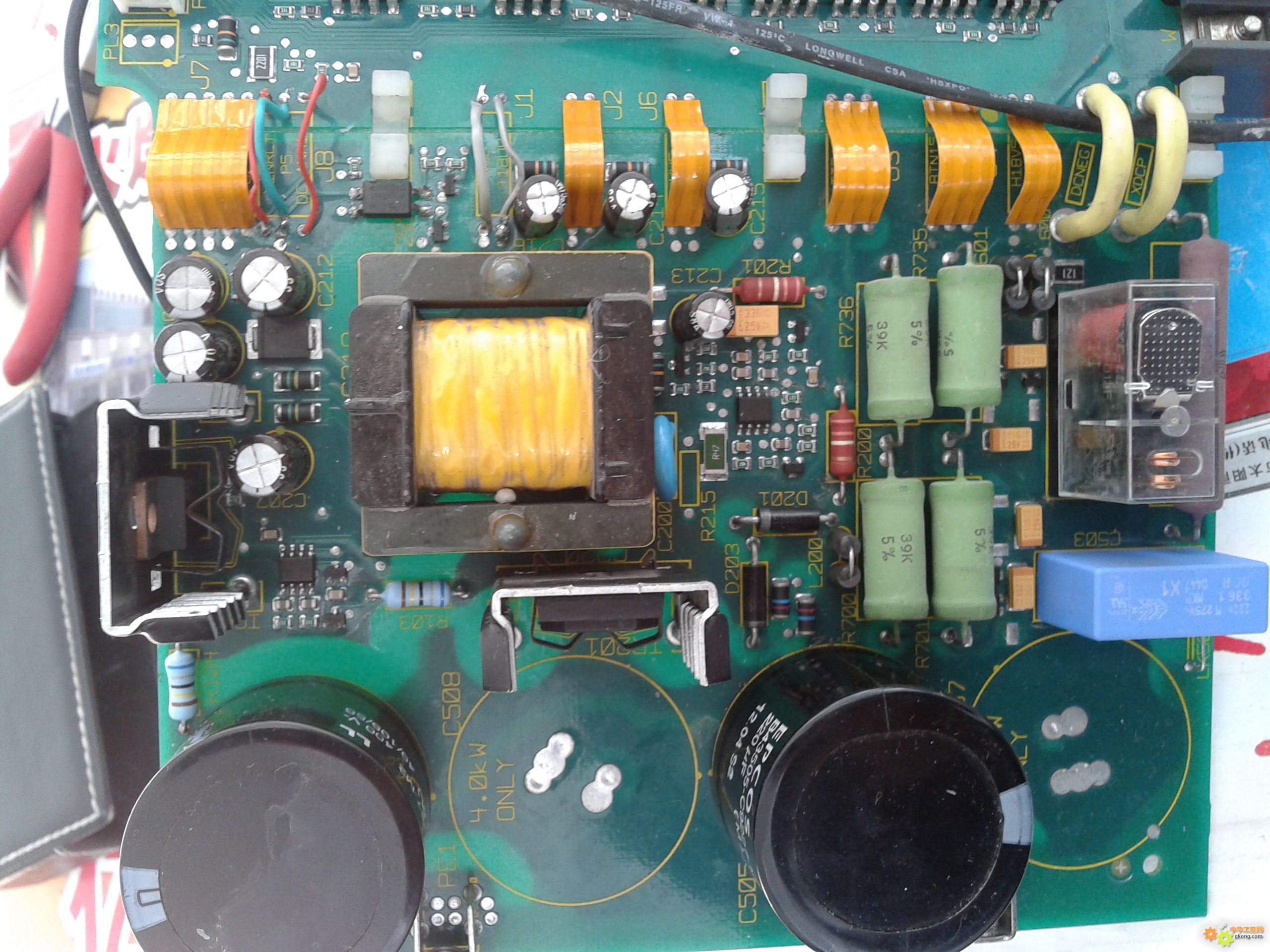

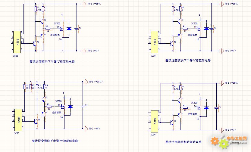

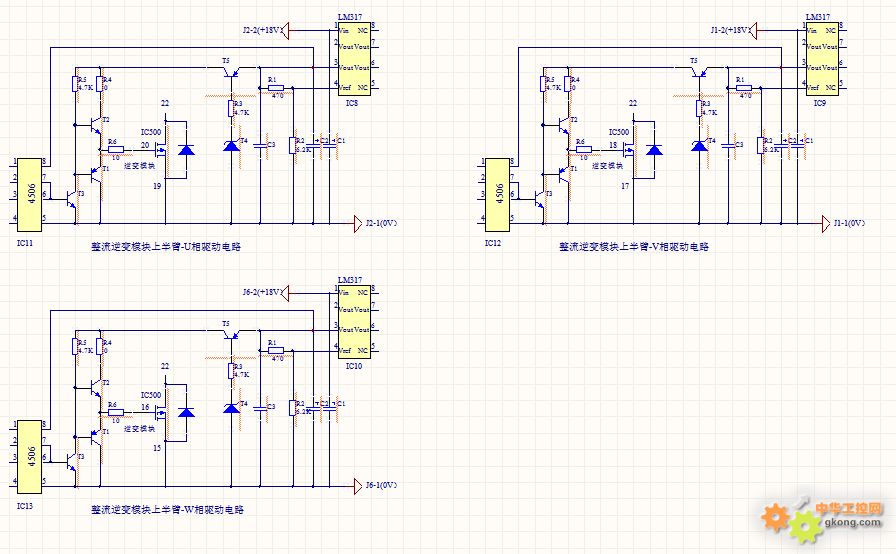

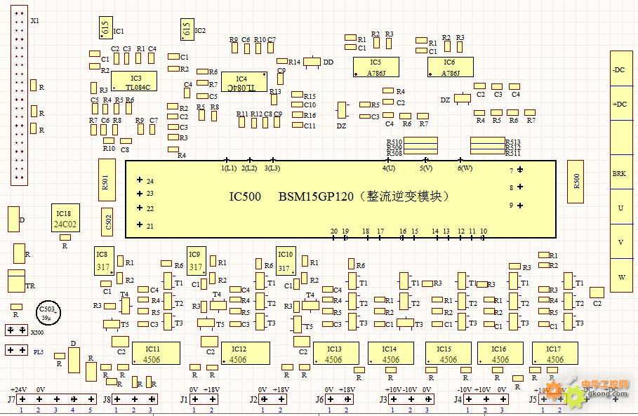

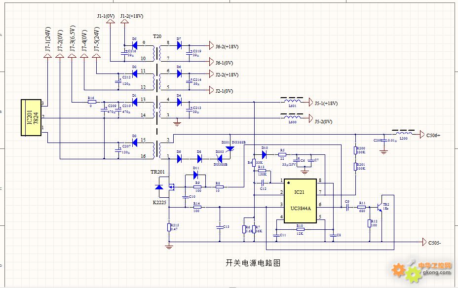

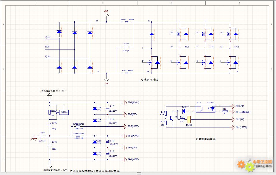

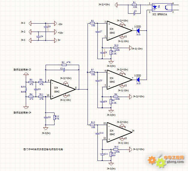

最近修了几台西门子MM440 2.2KW的变频器。在修理分析的过程中,把各主要功能的单元元件分布和原理图测绘下来了,分享给大家。1、可能有错误,请指教;2、有的单元电路,功能原理不十分清楚,没有标注,请大家讨论;3、2.2KW价值不高,只是抛砖引玉,以期学习;4、元件标号和序号,原电路板上有标明的(主要是非贴片和大型元件)一律直接引用;无标明的,重新标注并加序号;另外,除电源板的元件序号按照从小到大排序外,驱动和保护检测、模块板的元件序号,以功能单元电路的IC为核心,各自单独排序;5、电路图较多,还要将DXP2004的图转为WORD下,比较费时,陆续在此帖中发上;6、刚学DXP2004,作图一定不规范,希见谅。
上次发的帖子,只能用下载的方式然后再用WORD打开看到,感觉别人浏览讨论很不方便。学习试用截图工具截图然后直接发图。
1、电源板:
2、直流母线部分电路图:
3、开关电源电路图:
4、驱动板:
5、直流母线正极回路电流检测电路图:
6、直流母线负极回路电流检测电路图:
7、UV相电流及母线电压检测电路图:
8、上臂驱动电路图:
9、下臂及制动驱动电路图:

19266
yuanyuesheng
文章数:3691
年度积分:1219
历史总积分:19266
注册时间:2005/4/12
发表于:2013/11/11 21:35:02
哈哈,看起来方便多了!

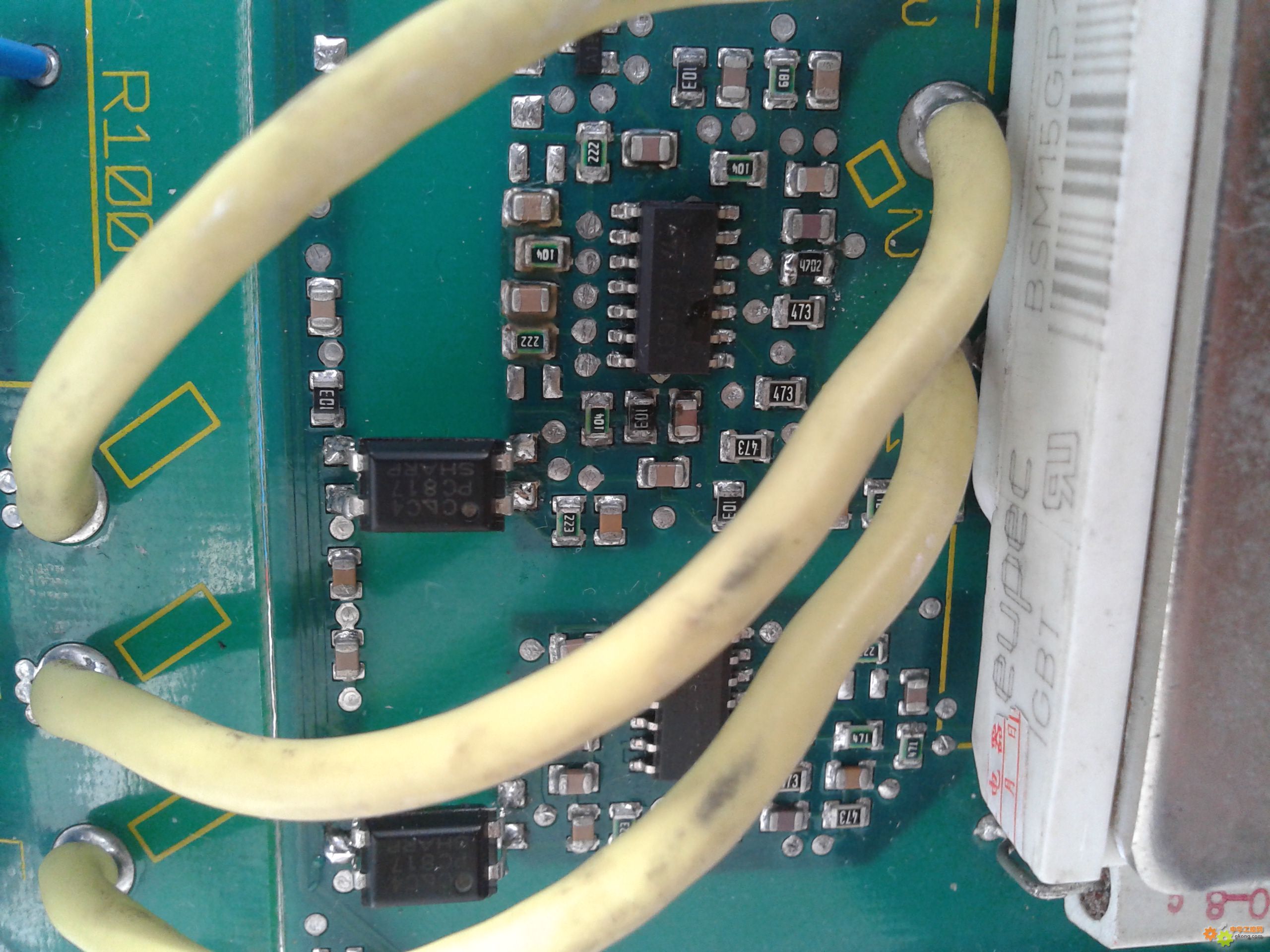

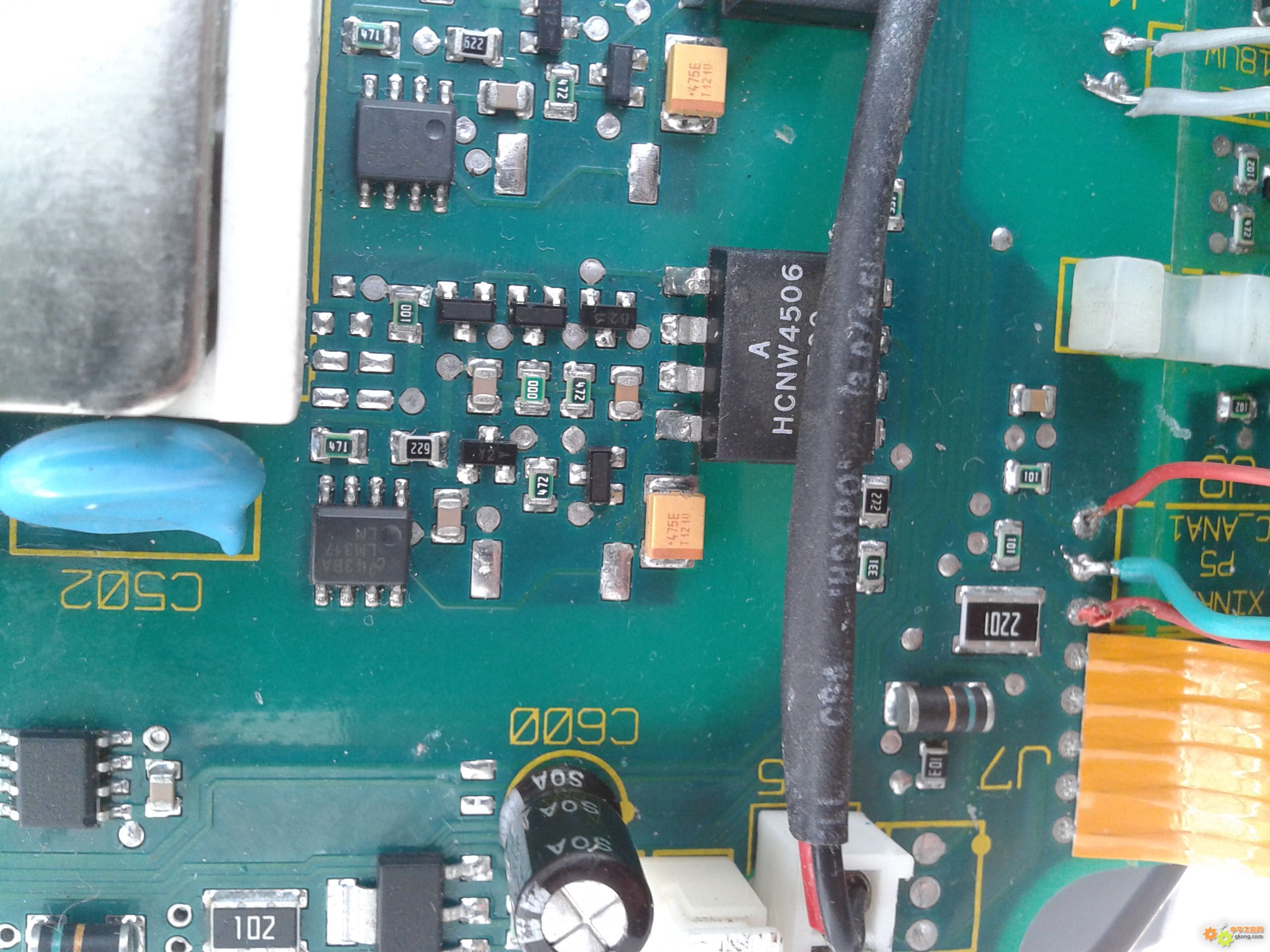

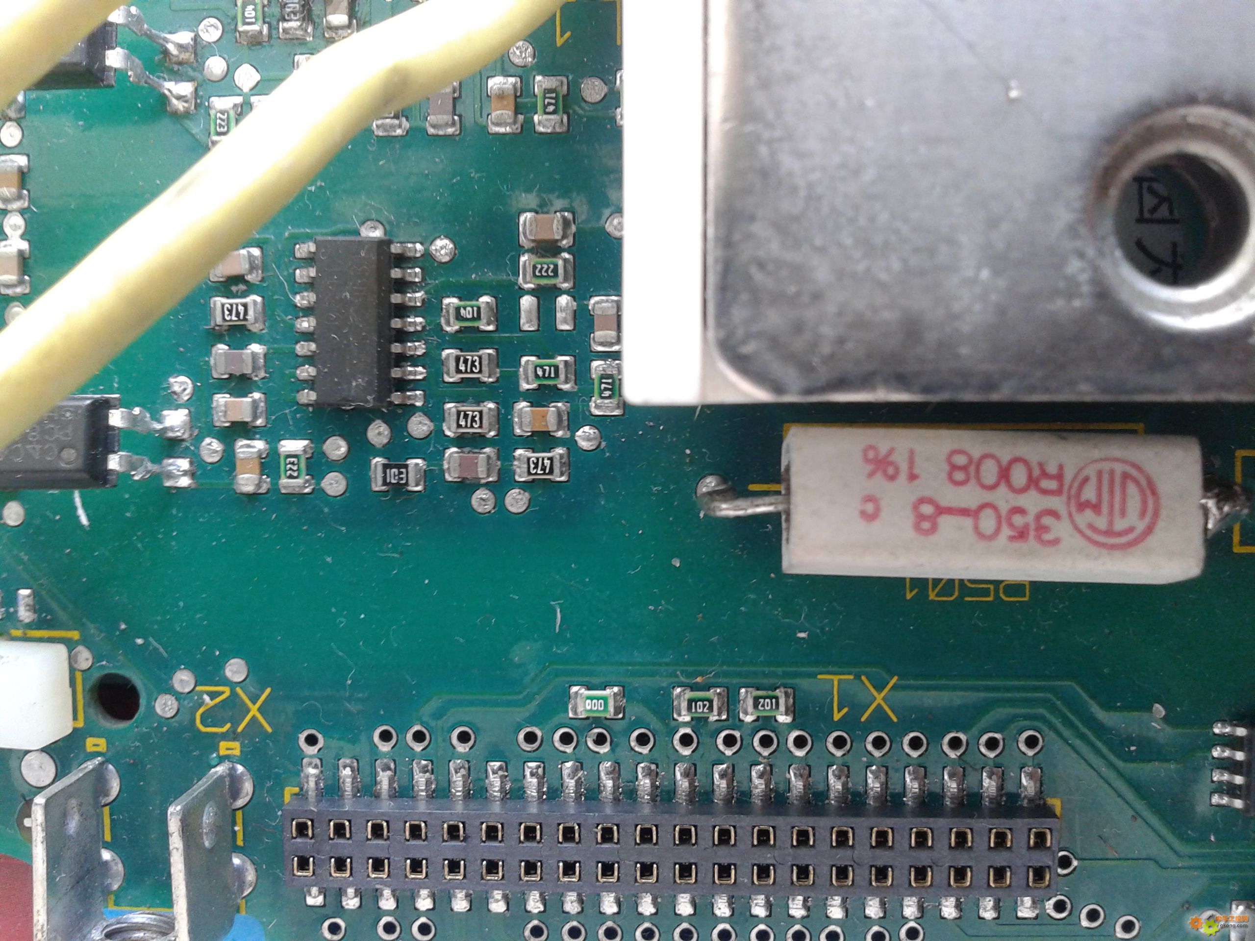

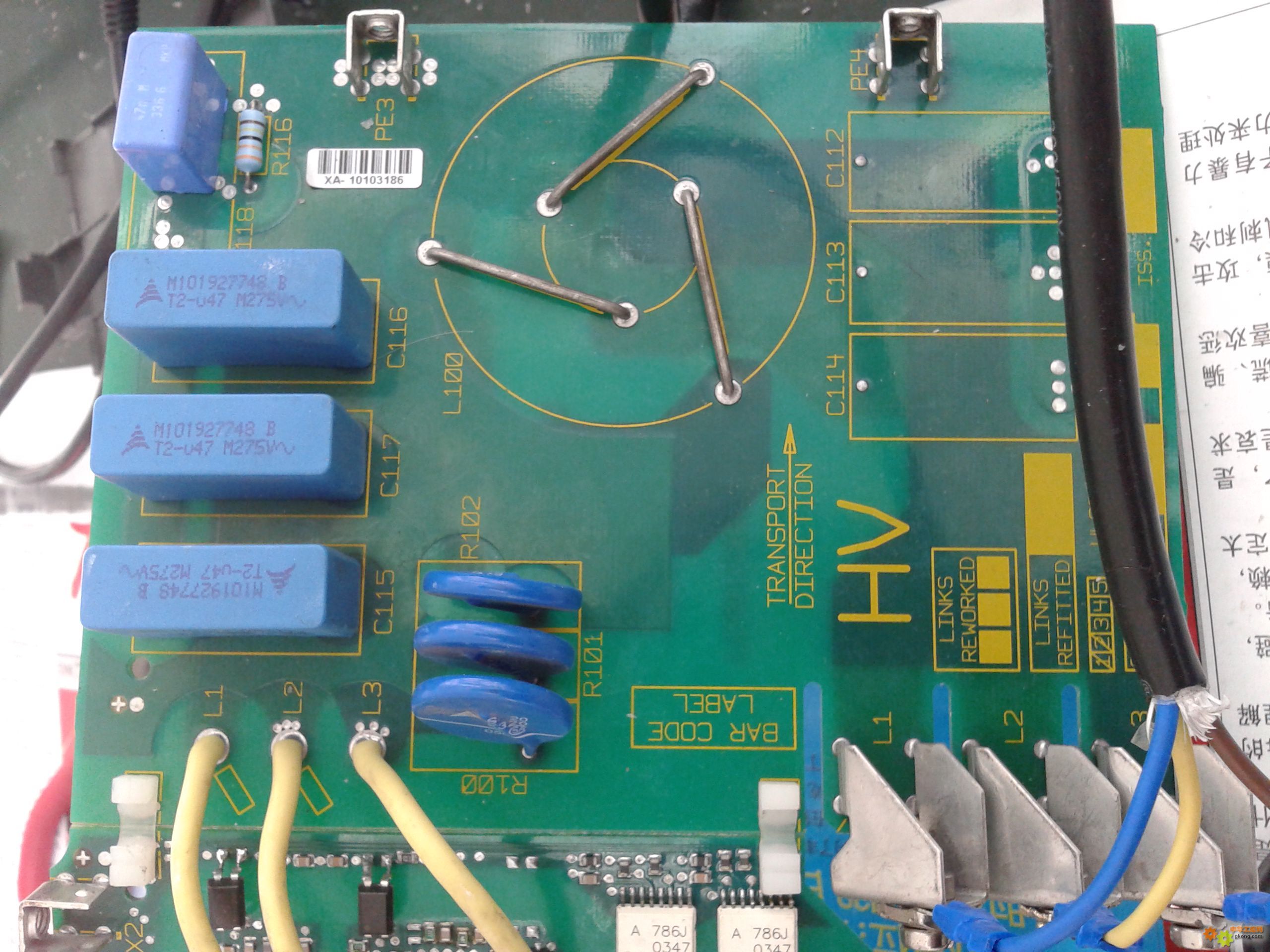

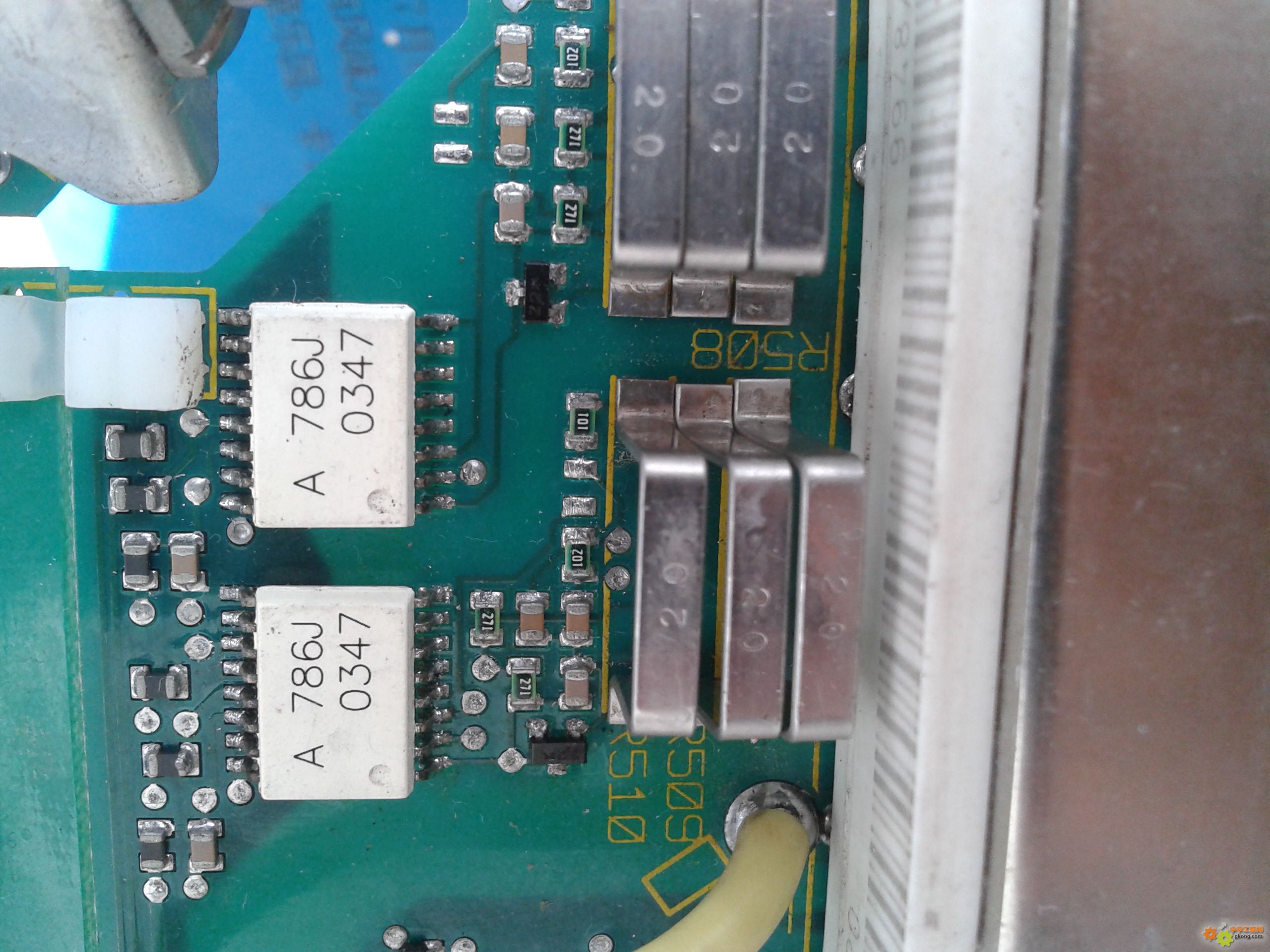

上照片:
1、电源板:

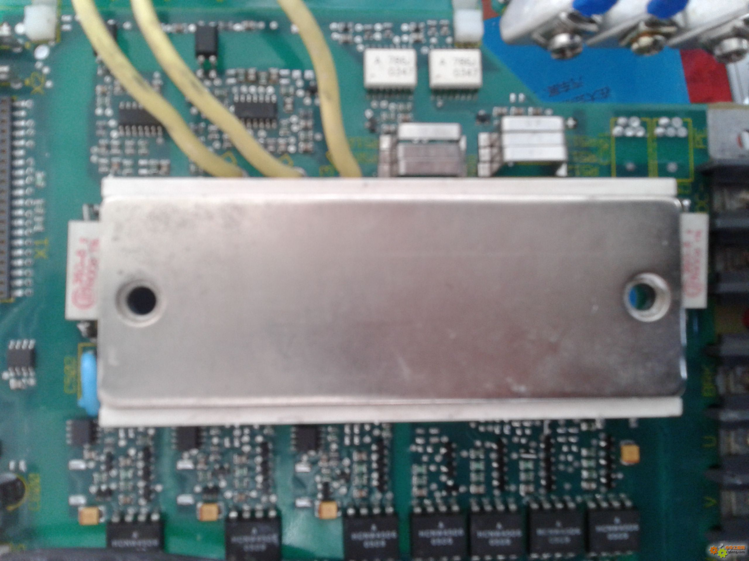

2、驱动及模块、保护板:
3、三相交流电源输入滤波板:
4、直流回路电流检测及检测取样电阻:
5、输出电流检测及取样电阻:
6、某路IGBT驱动及LM317:

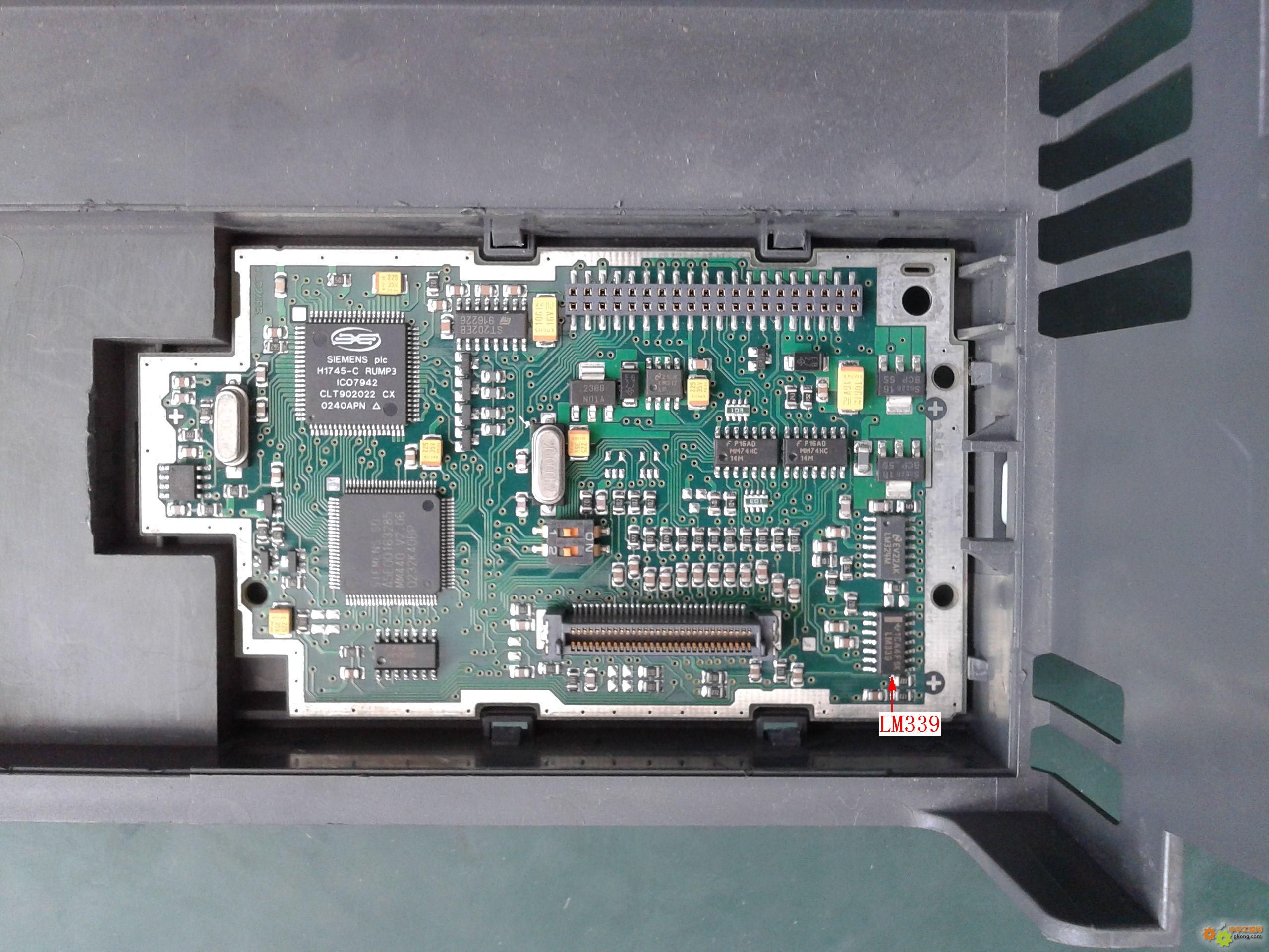

7、CPU板:
