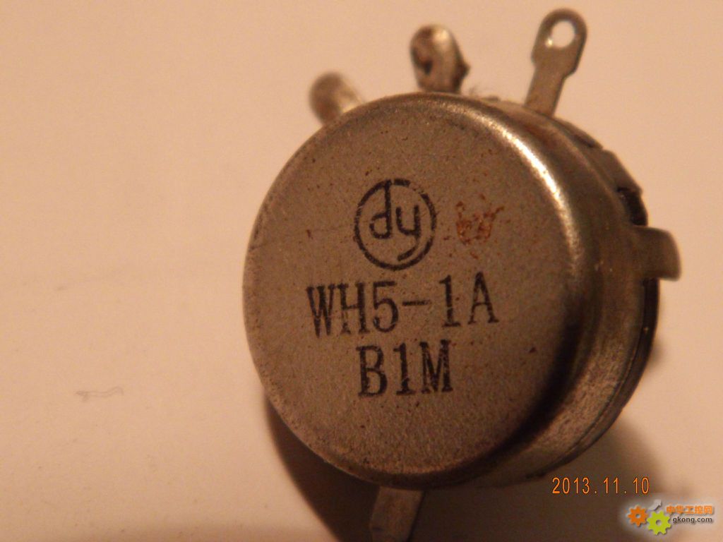

请教师傅 电位器上的型号意义,尤其是B

合成膜电位器 B 电阻直线变化

A型为指数式,B型为直线式,C型为对数式

我知道的是 X--直线式 D--对数式 Z--指数式

B是新标准?

WH符合国产电位器的型号系列,应该是国产的,WH--合成膜电位器 5--0.5w B--线性 1M--阻值1兆。国内外参数略有差别,国内参数:B线性,A对数,C指数。国外参数:A线性,B对数,C指数。
