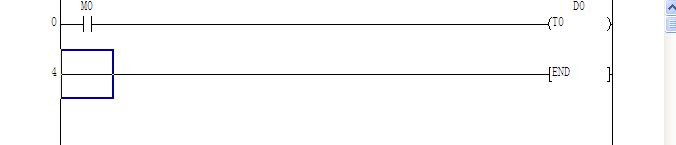

我想用数据寄存器D的数值变化来控制T的变化,请教各位老师能实现么?如何实现?

是用D值来改变T的时间莫?LD X0  OUT T10 D10
就像这样。

2楼老师的图看不清能来张大的么?我就是想通过外部改变D的变化,从而将T的时间变化

外部更改定时器的设定值,用个触摸屏就可以实现,触摸屏中用数值输入,控制D

呵呵;你想改定时器的设定值还是当前值??

1、2楼已经很清楚了,毫无压力

想改设定值

改设定值,应当通过1、2楼等的方法就可以。
