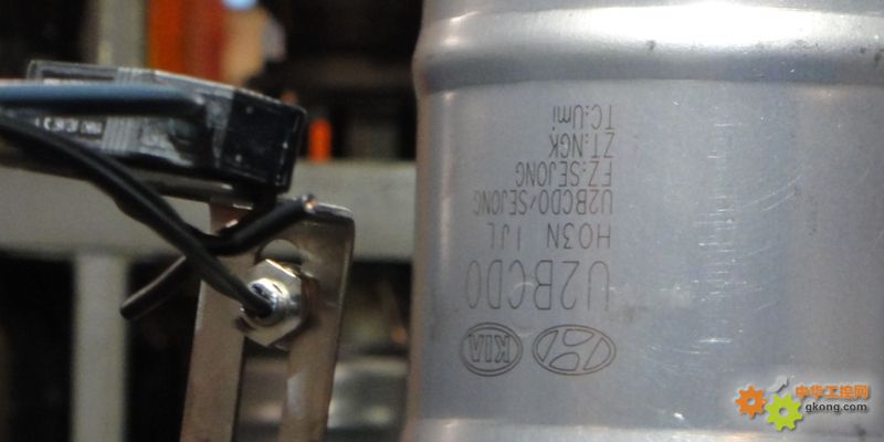

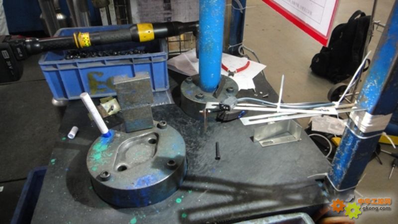

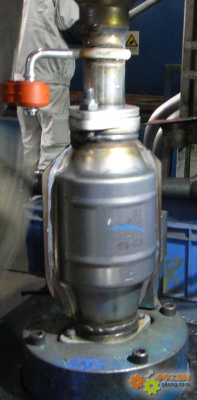

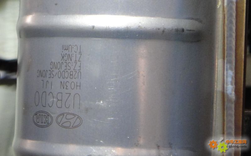

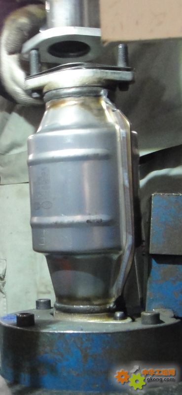

      这是个附属检测装置,课题在年初提出,经过诺干调研几实验,最后试用现在这个方案,已经有一个月,客户反馈良好,现记录下来以备类似项目参考。       课题要求,在这个组装工位,将排气管与三元催化器组合在一起,三元催化器上,有一面的中部,有激光刻印出来的产品型号等信息,在组装中要求,有文字的一面远离操作工,目地是在装置到汽车上以后,文字冲下面,便于将来维修更换时方便提交备件。
       由于文字较轻,需要“强光”照射,以便工人分辨位置是否正确,这样有时还是有装反的,遭汽车厂投诉,影响企业.......
       看到这个产品,首先想到的是使用视觉产品,也经过几家产品实验,可以胜任,最后由于价格原因展缓。
       一个偶然因素,认识其中一位参与人员,聊起此事看还有没有别的办法,恰手里有一个光纤控制器新品资料,操作简单,光量恒定,慢反射检测可达1400mm!(资料),与其探讨,能否在有文字一面,某个位置做一个标志,检测这个标志!标志的产生可以事先做,或由三元催化器厂在刻完字后顺便做一个(比如喷个圆点,激光刻个标志),与客户联系,询问价格,哈哈 他能不动心就怪了,要求实验。这就成功了一半。
     做了一个简易安装架,现场实验,用记号笔,画个圆点,调整好支架几传感器参数,反复实验,ok
     如何添加这个标志,厂里增加工序?上游厂家增加工序(设备)?都意味增加成本,最理想是三元催化器厂支架这个标志,因为人为错误被降到最小。
     能不能直接检测文字部分?客户提出这个想法,试试,重新调整好支架及参数。实验NN次,成功了,留下产品试用!
     30天过去了,朋友来电话说客户结账了,要过来给钱,好事啊,见面后才知道,客户试用了20来天,要求做个正式支架,并固定好。
     经过这个实验,新的用途产生了。

这是三元催化器

换个角度看它

文字部分特写

简易支架

检测位置

不是色标传感器,是数字光纤控制器,利用文字部分与非文字部分反光量不同,判定正反面,安装时光线与文字有小小角度,判断率100%。
