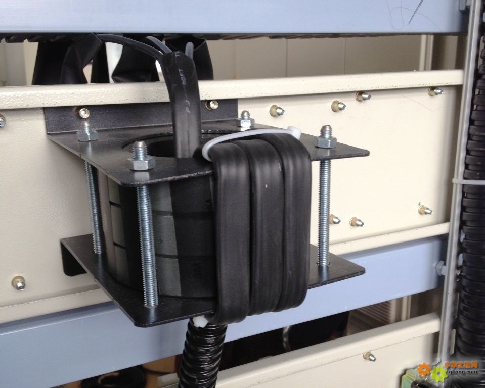

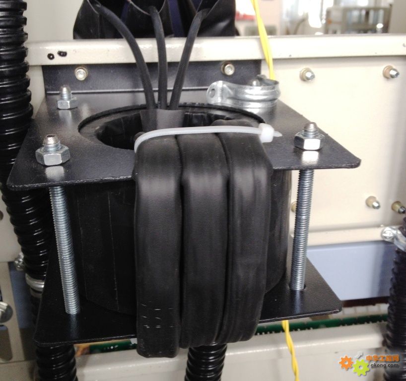

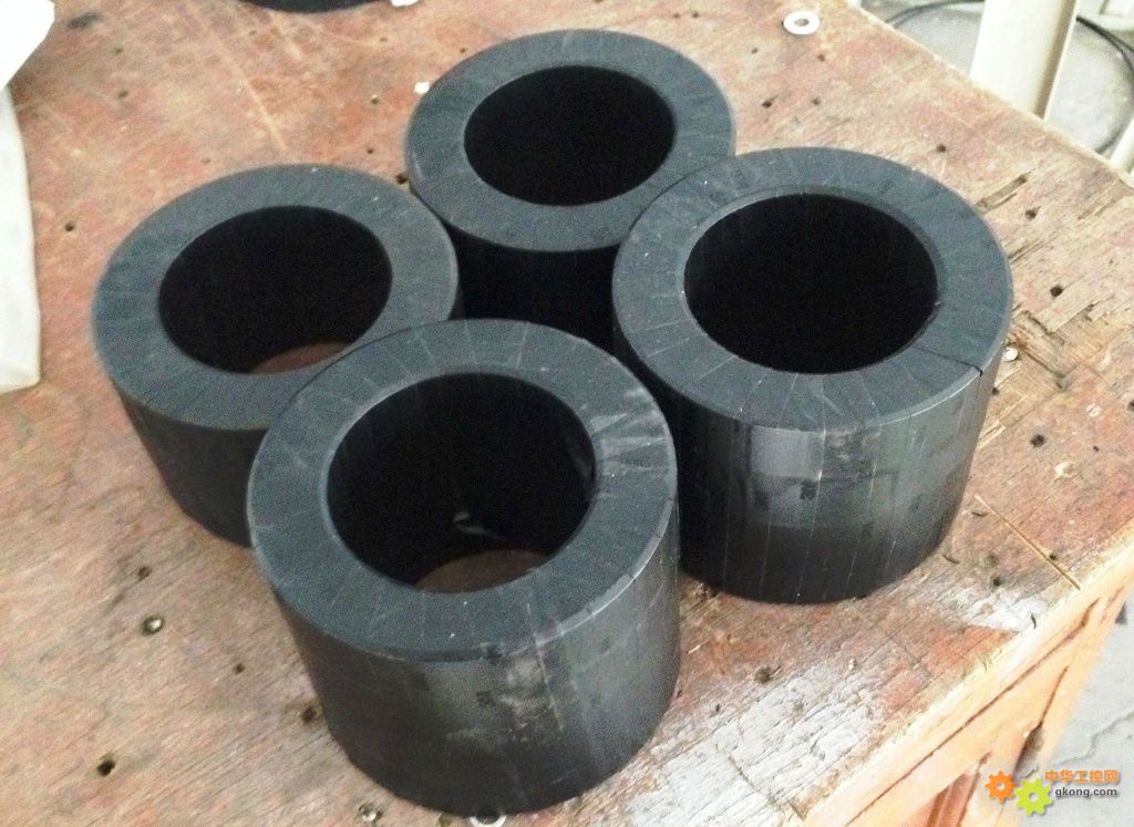

今天看到生产部门在组装电气柜,发现了磁环及其用法,贴上来共享。这东西抗干扰效果还是很明显的。能体会得到,不是可有可无的的东西。当然,也不是万金油,要放在噪声传导的通道上才行。

对,一个德国的磁环制造商,特别推销进口磁环,所他们的磁环导磁率很高,一个可以顶国产的3个效果,而且不用缠绕,直接穿过即可。就是有点贵,所以一直在观望中。

在变频器的功率单元输入与输出电缆上穿磁环,事半功倍。

版主,磁环的大小和变频器功率大小有没有关系,磁环有大小之分吗?

去年厂里有台新磨床变频器干扰伺服驱动器。联系设备厂家。厂家寄了六个小磁环。变频器进出线套上干扰就没有了。

磁环大小,主要是看电缆线的粗细决定,一般的就是绕制3圈即可,能绕进去即可。注意:绕圈时要三线(三相)一起绕,不能单颗线绕。
