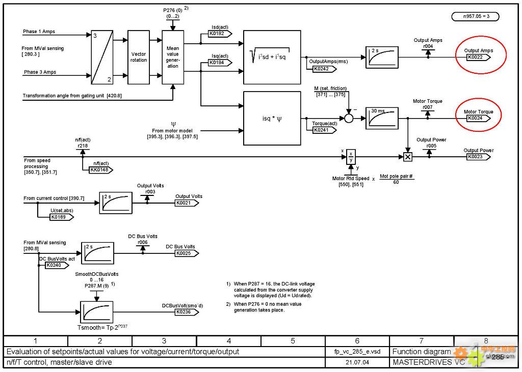

见图中红圈部分,电流实际值;还有,K0200是频率设定值,这个可以看,抱闸打开此值应该有阈值。电流K0022也应该有阈值。

你抱闸没开,在变频器上打主意不好办
