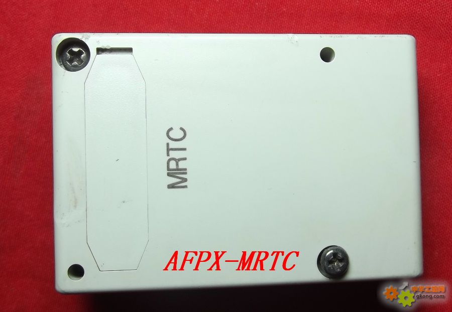

请问各位大侠松下FP-X C60T型PLC有日历时钟功能吗?谢谢!

没有,要加时钟模块

一般不用加了

要时钟功能的话必须配上图中的卡,另外还要配上后备电池;
