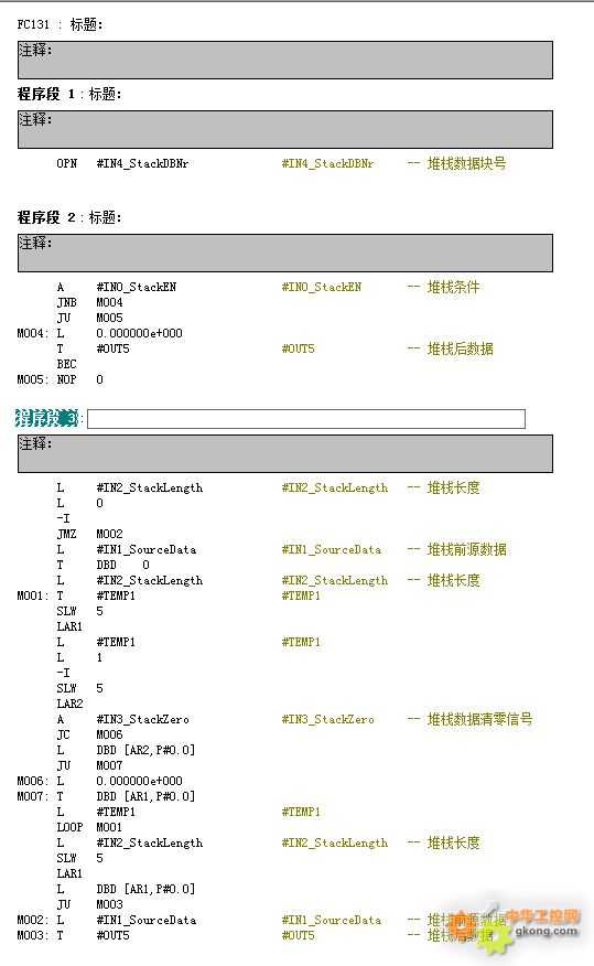

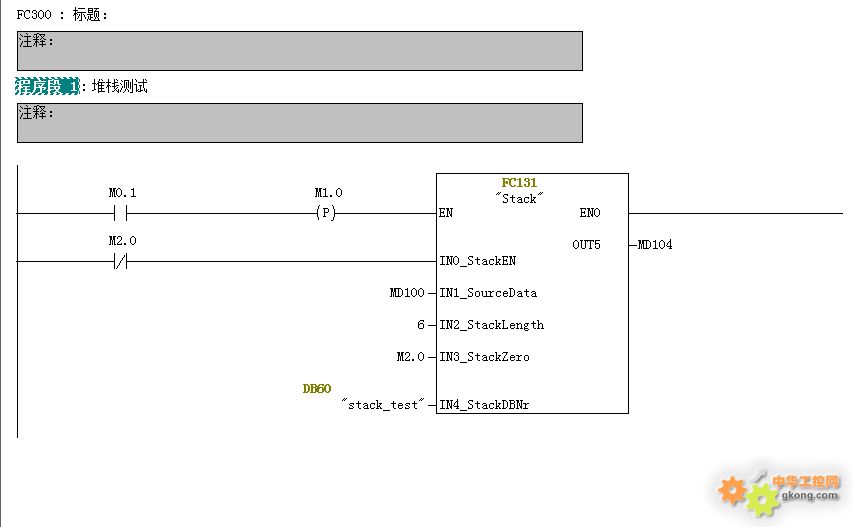

今天看到用西门子400PLC的几个项目,发现里面都有堆栈测试的FC,我想问一下这是做什么用的,堆栈测试的目的是什么,下面是一些截图
