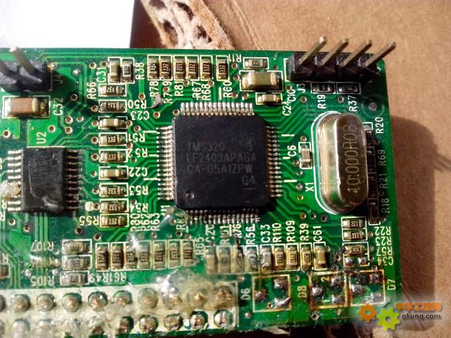

汇川MD320变频器驱动板上有块贴片元件的小竖板,是做什么用的,不同功率的是否可以相互代换?

是振荡板吧,开关电源的,用来驱动开关管的

LZ上个图看看吧,这样大家好分析一些啊

应该是逻辑板或者触发板,6路SPWM脉冲就是此小板生成,另外驱动电路的状态检测,电流的检测都是这块小板处理的,仔细观察会发现此小板与CPU板只有几条线连接,实际上它们之间是通信连接的,类似于三菱变频器!

有可能是电源IC,而也有可能是记忆芯片。

好像是驱动板,320是双CPU的

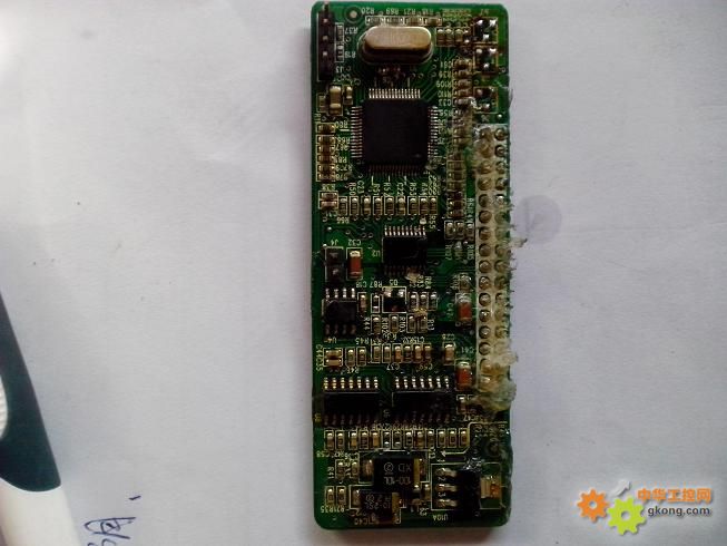

是CPU主控板,上面有TMS320LF2406.用来产生六路SPWM

楼上的图是不是就是楼主问的?

回复 #6楼 net20
不同功率的可以互换吗

就是这个小板。
