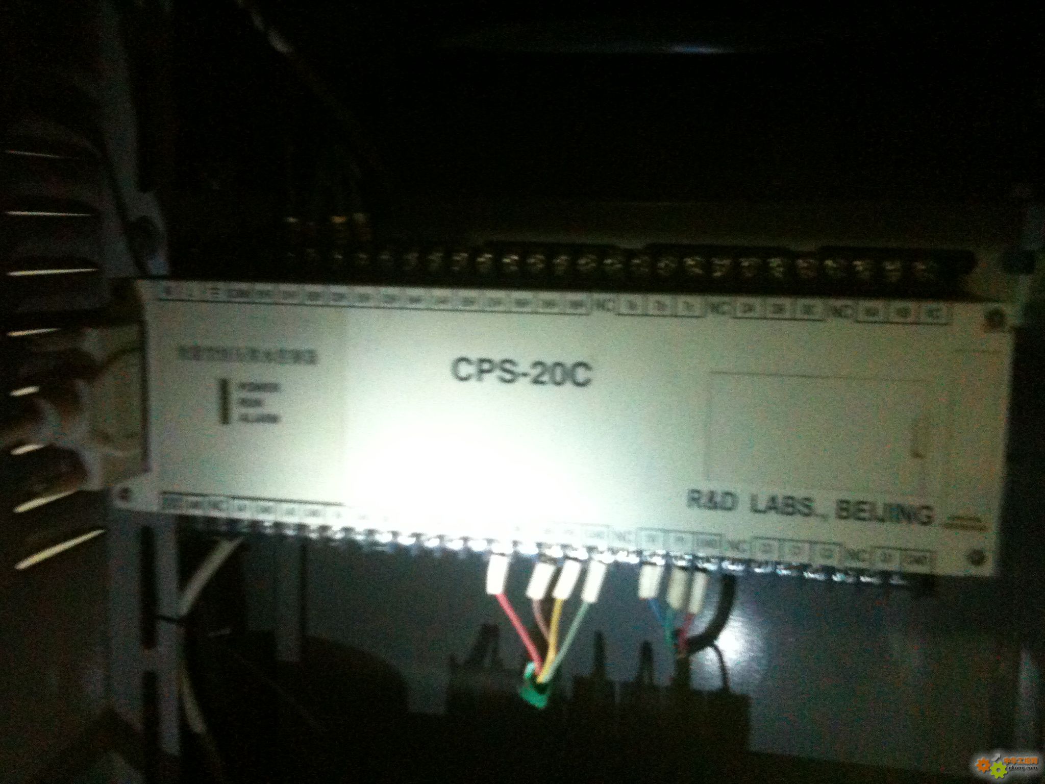

今天一酒店,供暖水泵被更换,结果恒压供水变频器不能正常工作,表现为,频率上不去,工作一会就停止输出。
问题.换水泵的说,换了新水泵后,原变频器不能用,需要换,为什么?
因为不信那个,所以下午去看了看,水泵确实不能正常工作,注意,换前后的水泵电机规格一样。
经过检查,是上图plc输出有问题,给出的电压很低,接变频器的接触器工作一会儿就断了,这个plc有谁清楚?

你的图也太清楚了点
是不是这玩意还带有一个显示表头?用左边那个通讯线通讯的?
如果是的,很有可能是兰利科技的恒压供水控制器
在百度文库里搜索CPS-20C就出来了,看看是不是
搜到了21C的图片,对付着看吧

回复 #1楼 339402782
谢谢
是恒压供水控制器,与你提高照片很像
现场太暗,用手电辅助打光,这照片还能看出点模样,其他--糊了

这恒压供水器算是PLC吗

回复 #3楼 gzg_00
没了解前,看模样,你不认为吗?
怎么没人回答,换了水泵就要换变频器?问题出在哪儿?

回复 #4楼 知道一点
看模样就是PLC

发表于:2013/11/4 10:56:22
不过现在你觉得这算不算是特殊的PLC?

以下是引用gzg_00在2013/11/4 10:56:22的发言:
不过现在你觉得这算不算是特殊的PLC?
恐怕不能算入PLC行列,它使用单片机开发的,只提供了操作面板使用资料,没有提供程序修改界面(接口)。

如果变频器一样的话,不应该启动后又会停了啊。
