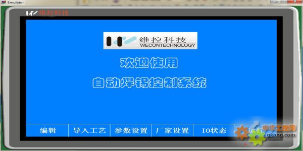

1、主画面
     主画面可以查看可以进入编辑,导入工艺,参数设置和IO状态等画面。

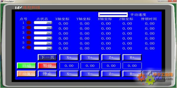

2、编辑页面
     编辑页面可以实现手动和自动功能。自动功能需要设置好焊锡点的个数,点状态,XYZR轴的坐标,停顿时间,再按启动按钮即可。手动功能则需要设置好手动速度,直接按X+,X-等按钮即可。

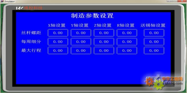

3.参数设置页面
    参数设置页面可以设置系统参数,如丝杆螺距,每周细分和最大行程。

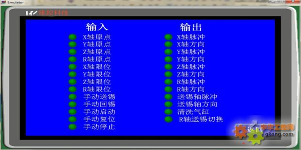

4、IO状态页面
    IO状态页面可以直观的查看输入和输出的状态。

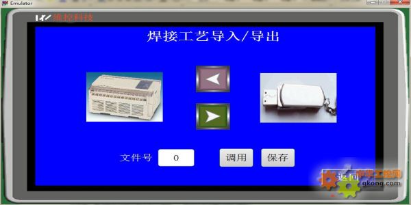

5、工艺导入页面
    工艺导入页面可以将工艺文件在PLC和U盘之间传送。
