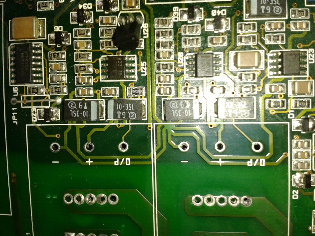

外型看有点像贴片二极管 但要大 上面标着10-35L  T9是什么原件啊  是电感吗?i线路板上也没标什么啊  还有线路板上标D是二极管 DZ应该是稳压二极管吧 不知对不对啊

是黑色的啊  左边有一白线不知道是不是和二极管一样用来表示+ -的啊

回复 #7楼 凤凰息梧桐
应该是电解电容10微法35伏

钽电容。8楼正解。
