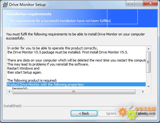

有谁用过西门子的DRIVEMONITOR变频器调试软件,为什么我在安装时会出现这样的对话框,而且除了Back和cancel,其他的都不能选。

大致的意思就是,你手中的升级版必须在已经安装了该软件后才能执行升级,因此需要你首先安装软件。
