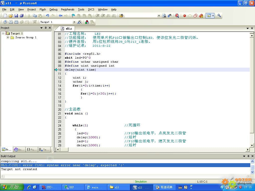

真不知究竟怎么出错了!!

奇怪的程序,带参数的函数没有定义,就引用上了,而且,定义也定义错误了

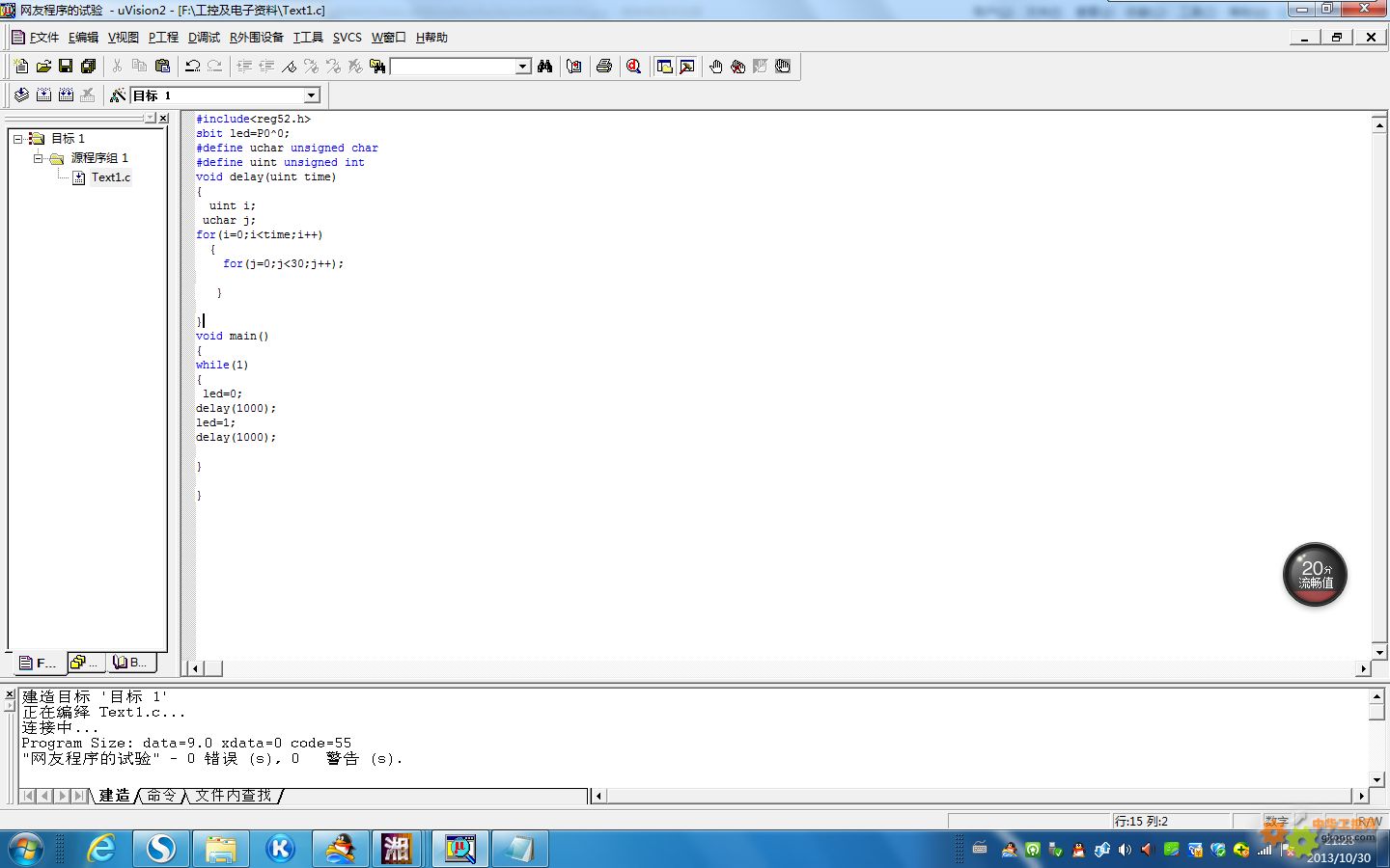

发表于:2013/10/30 19:45:38
339402782
在
2013/10/30 17:53:35
一点不奇怪!!
因为,我是初级菜鸟!
见笑了。

首先声明delay函数
然后再编写delay函数
然后在程序中调用delay
你的delay函数是不带参数的,调用的时候就不要写delay(1000)

sbit Led=P0^0 这句后面少了个“;”号!
另外,如果不需要函数有返回值,最好在函数名前加“void”前缀,避免编译器出现“没有返回值”的警告!
