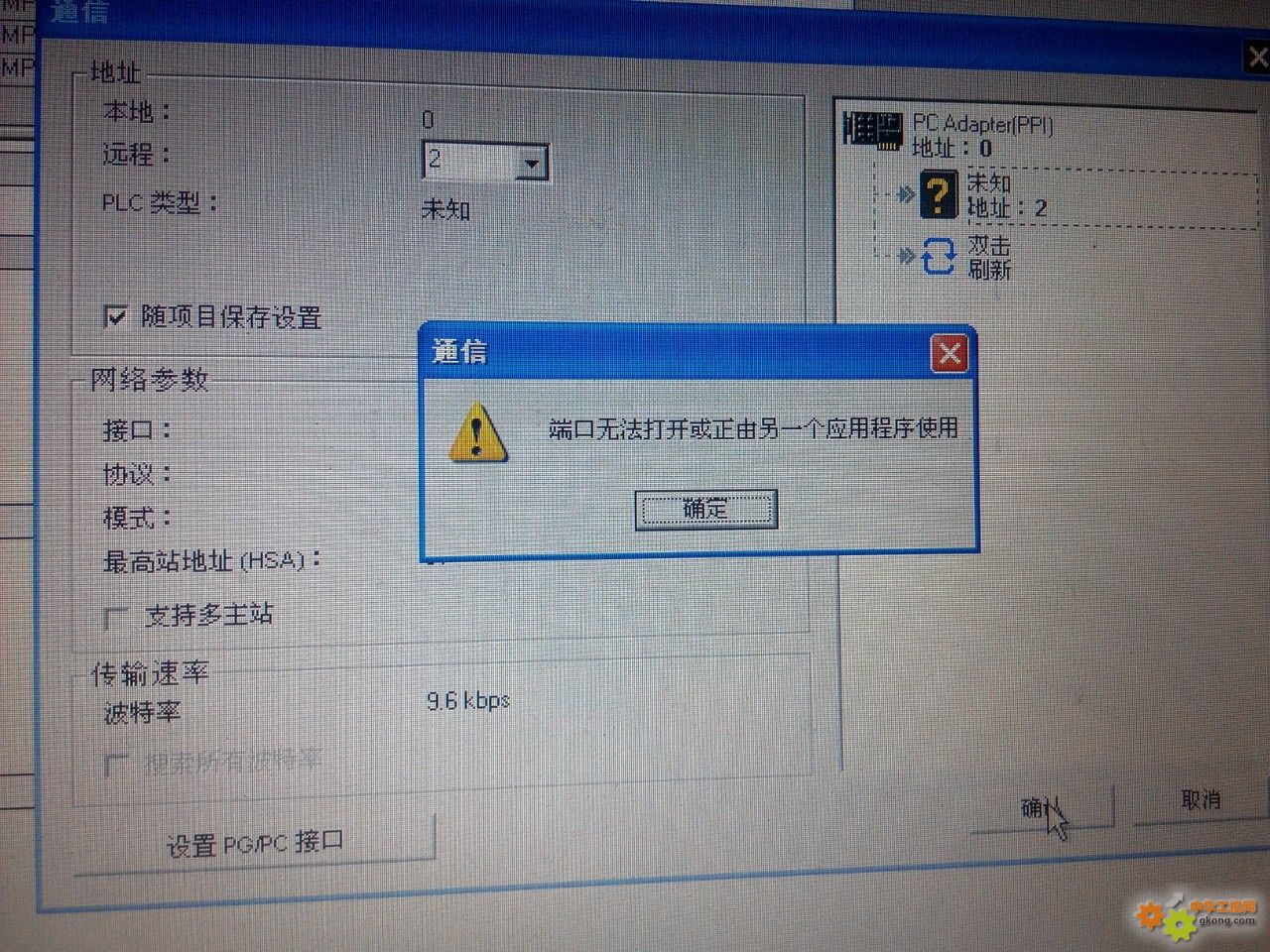

用的国产
老是出现图片上的问题 请问各位大神谁遇到过呢 电脑重启 软件重装 驱动重装都试过了,就是还这样啊!

国产的不配套

换一台电脑或换个S7-200上试下;

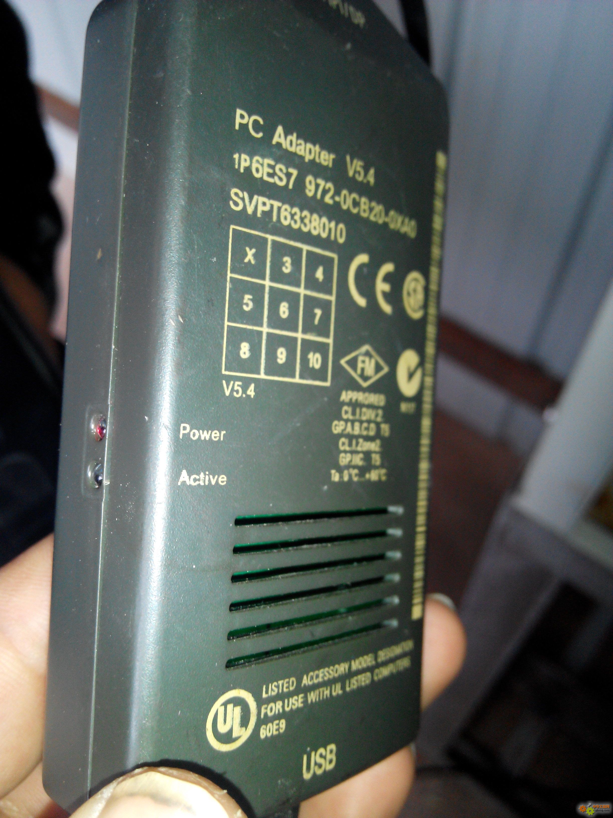

两台电脑两个PLC都试过了 都这样 就差重装系统了 我 现在是又定了一根线 不知道是不是线的问题

换根线试试!

是编程电缆出问题了!!我以前也遇到过!如果在现场调试而且干扰比较大,还是用个好点的电缆吧!!

嗯 已经厂家定了一根了

嗯 我现在也只能怀疑是电缆的问题了 但是就是不知道为什么电缆有问题还能找到地址2 那个问号

电缆问题
