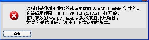

发表于:2013/10/27 22:02:02
不积硅步,无以至千里;不积小流,无以成江河;九层之台,始于垒土。   好好学习,天天向

发表于:2013/10/28 8:22:19
也许是早期的触屏,你可以用protool试试。

发表于:2013/10/28 13:15:11
用正版软件就能打开了。

发表于:2013/10/29 9:46:17
终于搞好了,我开始装的买书附送的光盘里的2007版, 提示不能打开2008版创建的项目, 于是我又在网上下载了2008版, 显示的是正版注册的, 才有了一楼的提示, 在网上搜了一下,有人说是版本低了, 于是我又下了个2008的sp4版 ,,才终于可以正常打开。

发表于:2013/10/30 8:28:35
以下是引用step1在2013/10/29 9:46:17的发言:
呵呵,看来我搞反了,我还以为是软件版本太高了。
