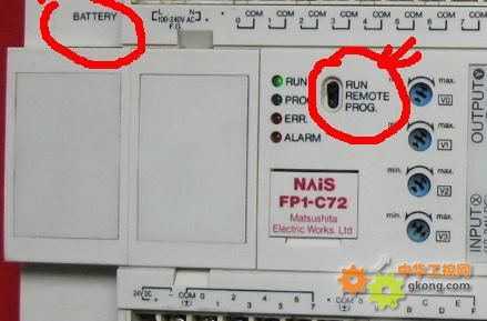

请问高手们。我的FP1-C72的PLC在正常运行中,有时PROG灯亮。控制中止。可是,断电后,等一会。在送电。它又灭了。就这样,有时可以运行几个小时,有时可以运行几天。不断出现PROG灯亮。请问,这是啥原因啊。请指教啊。期盼中!!!!!!!表情

有没有红灯亮了,有亮测一下电池是不是要换了;
上面有开关,放在RUN位置上;

是在运行状态的,RUN灯灭,PROG灯亮。拨码开关没动过。

ALARM及ERR有没有亮的?
