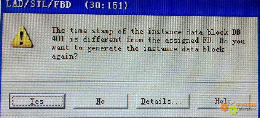

大家帮我看看,这个提示是什么意思

如果我点“是”,会影响正在运行的PLC程序不,如CPU重启,fb块运行不正常等。

按常理来说,背景DB是一定会在FB建立后建立的。
但是由于用户修改的原因,FB的建立日期竟然比DB新,那就引发了时间戳的问题了。
