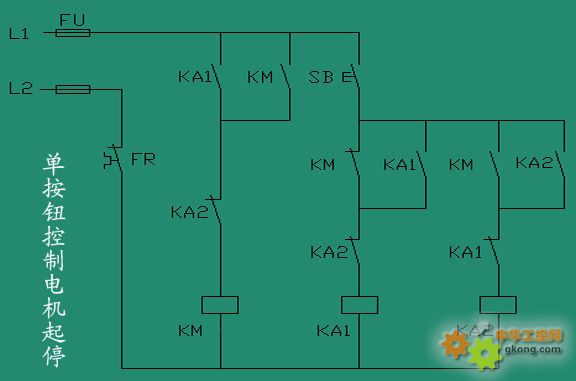

 用一弹簧控制电机启动停止,按下启动  再按停止  望各位大虾多多指教。。最好上图。谢谢

单按钮启停嘛  这个问题讨论过很多了    本论坛也有

大神发个图我参考。。我画的老是觉得哪里不对

有一个带锁按钮不就行了吗?

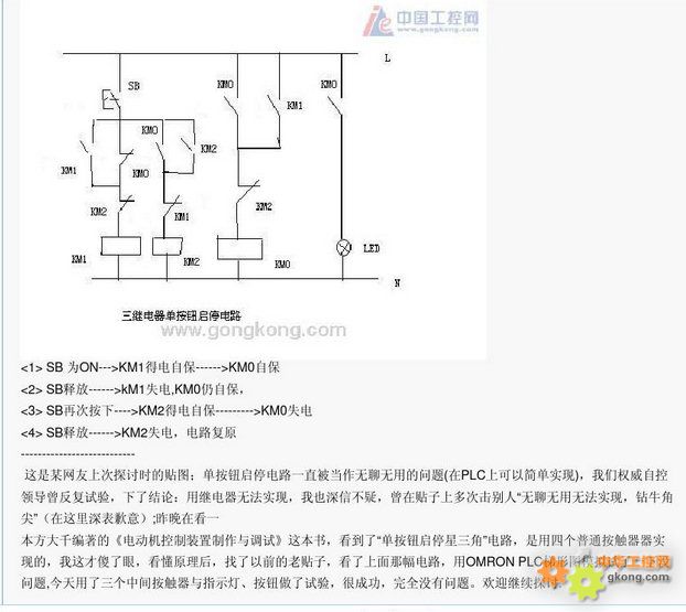

广州市铭埔工控设备有限公司(简称:铭埔工控)是一家专业维修变频器,工控电路板,PLC编
程,机电生产设备维修与改造,工装夹具设计,小型自动化设备制作的技术型企业,本公司由
多位技术工程师与销售人员共同创立,本公司有数控机加工部,设备维修部,自动化设备制作
部,销售部组成。

带自锁按钮
用这个。
