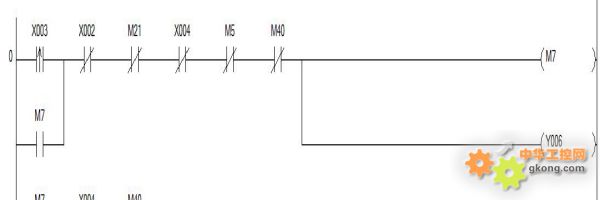

    1、头刀长度无法控制,会出现偏差
    主要原因是第一步自诊定(即让切刀转轴停在规定的位置),当和切刀轴连在一起的铁块碰到接近开关时,切刀轴由于速度过快,惯性作用下无法停在制定位置。方法:变频设置多段数,Y给个点给变频器,使第一步自诊定的速度降低即可
    其中M7控制切刀转动,Y6为多段速输出点

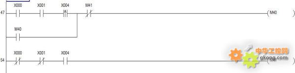

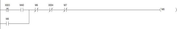

    2、暂停后再启动,无法继续之前的动作
    这个问题主要是程序上的修改
     运用到的是一个判断,当光电有检测到板时暂停的情况,以及光电没有检测到板时,暂停的情况,以此解决了这个问题
