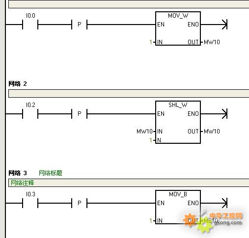

一、 1传送给MW10, 我以为M10.0变成了1,结果测试是M11.0变成了1
二、我使M10.0为1, 执行SHL-W指令, 我发现M10.7变为1后变为0, M11.0没有接着变为1, 那SHL-W和SHL-B有什么区别呢?

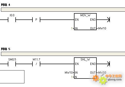

这个程序测试更好

我发现M11.7可以移位到M10.0,  M10.7却不能移位到M11.0

西门子一个字的高低位是和你的理解是相反的
11873
gzg_00
文章数:8995
历史总积分:11873
注册时间:2009/10/1
发表于:2013/10/22 6:10:42
高低字节是相反的

原来如此,谢谢以上两位。
