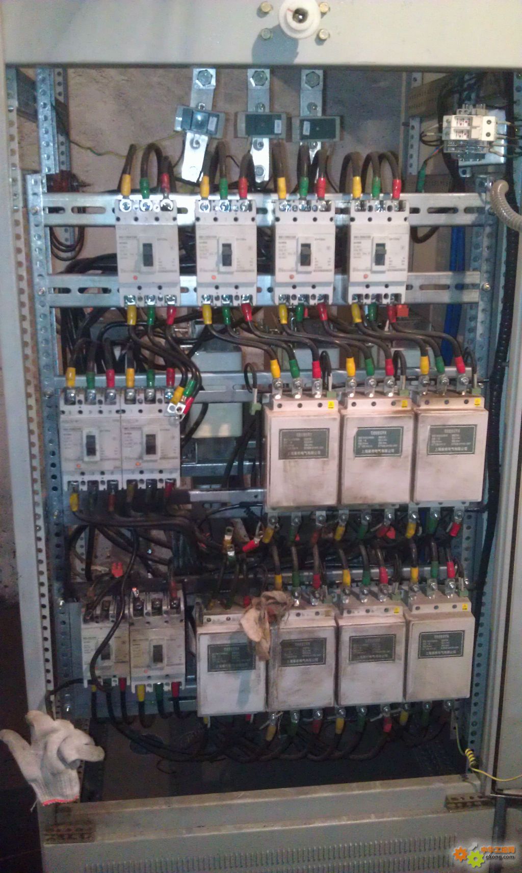

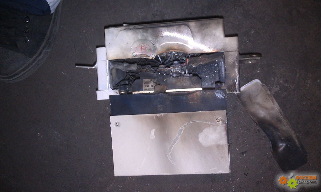

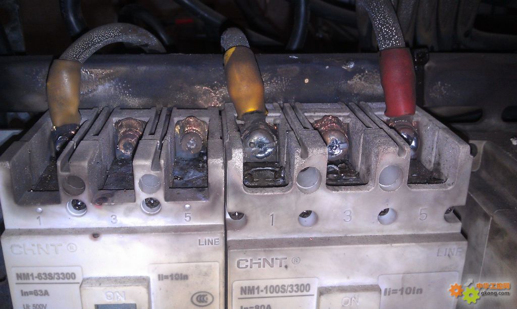

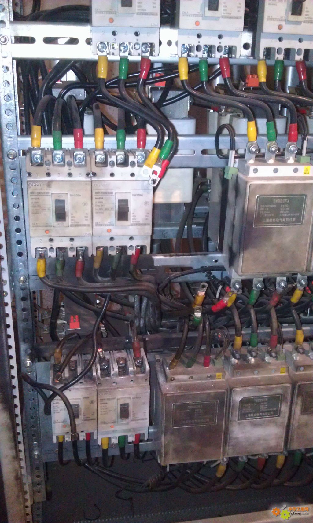

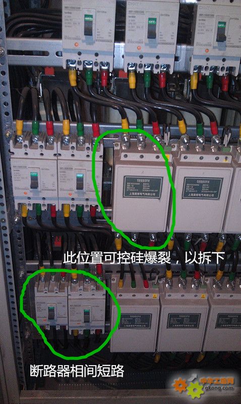

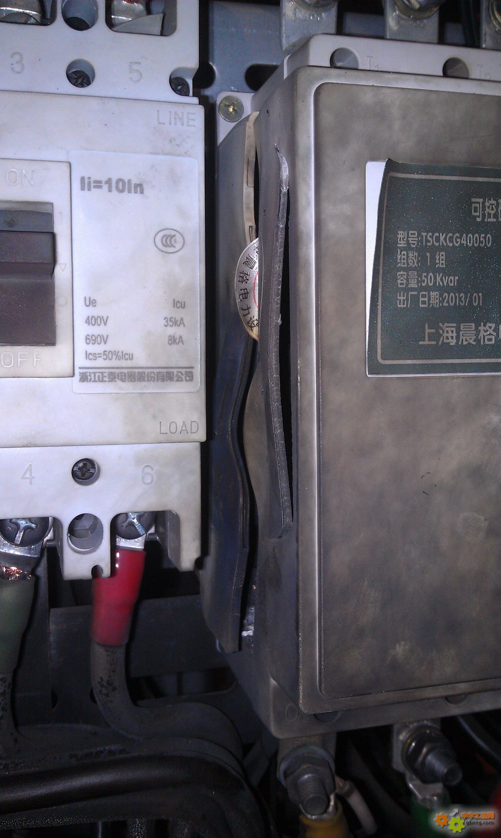

问问大侠是什么原因造成此次故障?
个人分析,可控硅炸裂,造成断路器弧光相间短路,不明白的是什么原因造成可控硅炸有电抗器裂,可控硅下出线端接
有电抗器,负载设备为电动机,有4台变频装置,产所为选煤厂,各位说说看,有哪些原因

为什么要补偿?用变频器后一般不需补偿,当时电压多少?补偿柜离变压器距离多少?变压器多大?

给整个配电系统补偿,不是单单的变频器,大概20米吧 补偿柜在楼上,变压器在楼下

对可控硅进行防爆型处理,可以解决。

系统在进行补偿时是把电力电容器投入回路,瞬间电流很大,频繁时线路会发热产生高温。如果在密闭环境中可能会使半导体部件损坏。
