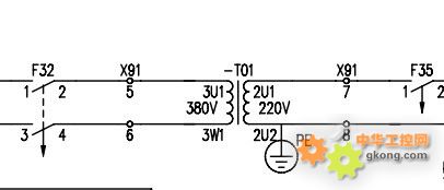

今天见鬼了:1号线对地0v,2号线对地220V. 这是怎么回事

稍等 我上图纸。

T01 就是那台变压器

图纸显示 他二次侧必须有一项接地。

控制变压器次级一端接地的情况有,在老外的设备上见过。要提醒一下楼主,你那里的接地线有没有接触好。

控制变压器是因为初级和次级绕组绕在一起,有击穿漏电的危险。
所以在国外精益求精的环境下,才会出现次级有一端接地保护的现象。
而隔离变压器的初级线圈和次级线圈严格的来说是分开绕制,并且用骨架分离的,所以不会出现初级线圈和次级线圈击穿的现象。
楼主要地毯式的检查控制变压器的输出所接的用电器,以及各个接线端是否牢固。

你的1和2号线指的是哪里啊?
