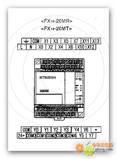

哪位老师手里有FX1S-20MR-D的输入输出端子的照片(清楚的)或者分布图,我现在正在划接线图没有找到FX1S-20MR-D的输入输出端子的分布图,因还没有买到实物也没找到相关资料,哪位有相关资料能发我一份最好了!先谢谢了!邮箱:
Good Luck~

很清楚!谢谢了!

-D的是DC24V供电,最上面标L N的地方标的是+ —,其它都相同;
