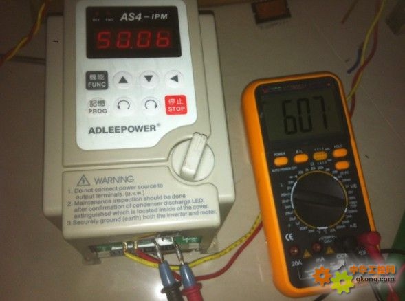

变频器输出600V,正不正常,是不是谐波?

是你的表的问题,量不准

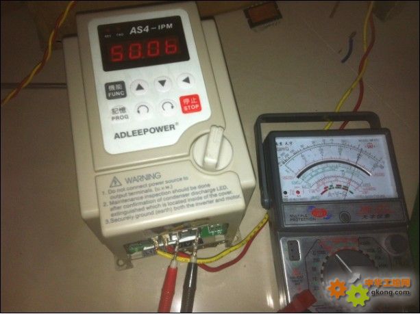

变频器输出电压不要空着测试(输出端子不要悬空),接上电机再去测。而且用模拟表去测,不要数字表。当然谐波分析仪可以。

接上负载后在变频器里面看输出电压。

那块数字表测量频率2000Hz,无法满足变频器上电测量。
维修逆变焊机等高频设备要用指针式模拟表。

呵呵;与我那款一样的胜利表;
这个是不能测量变频器的输出端的;

用真有效值的表 TRUE RMS

变频器输出端一般的表是测不准的。

我用胜利86E,测量没事。
建议用数字表不要选300元以下的。

真有效值的表就可解决问题
