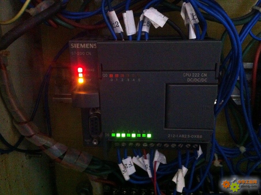

西门子PLC S7-200进水,导致现在程序读不出来,昨天拿维修站里给他看说里面东西都好的,没有短路也没有烧掉,现在要怎么解决啊,愁死了

通讯不上检查通讯芯片

焊点有没有裂纹

看了我大吃一惊 这怎么这么乱?

呵呵;你拿去的是山寨维修站;

SF灯常亮一般PLC硬件出现问题了,只会使用,对硬件内部表示不了解……

进水就不要上电了 拆开用无水酒精泡一泡清洗好了风干或者晾干再上电,就一个222 看来东西也不多 自己写下好了

首先检查一下硬件有没有故障。

还能通讯上吗?

红灯都凉了,硬件肯定出问题了
