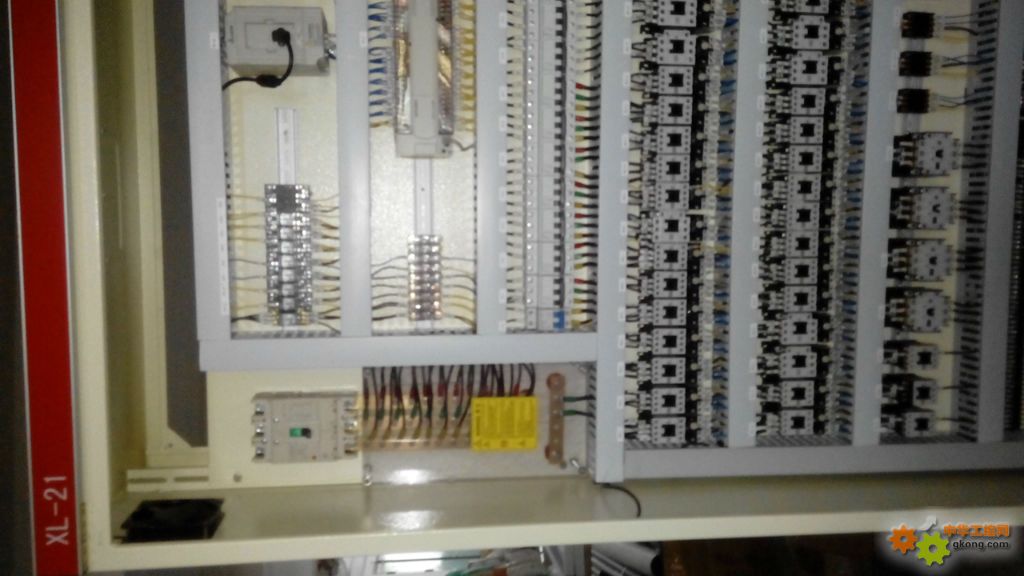

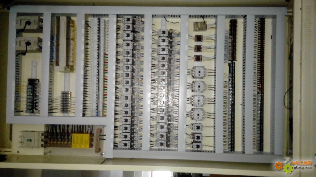

我也来嗮下自己做的电箱

横脖小电工。。。。。。。。。。

比我做得好,我做线路一直都是做得最难看的了

这线槽得放多满啊,线还走的下吗?

实话讲有一点做的确实比较烂,plc放在变频器下面以及开关上面,这个无论从干扰,还是走线量上都不合理,这个综合来看,另外就单讲变频器,为什么放在上面?上出线?布局是第一顺次,接线在这其次。
