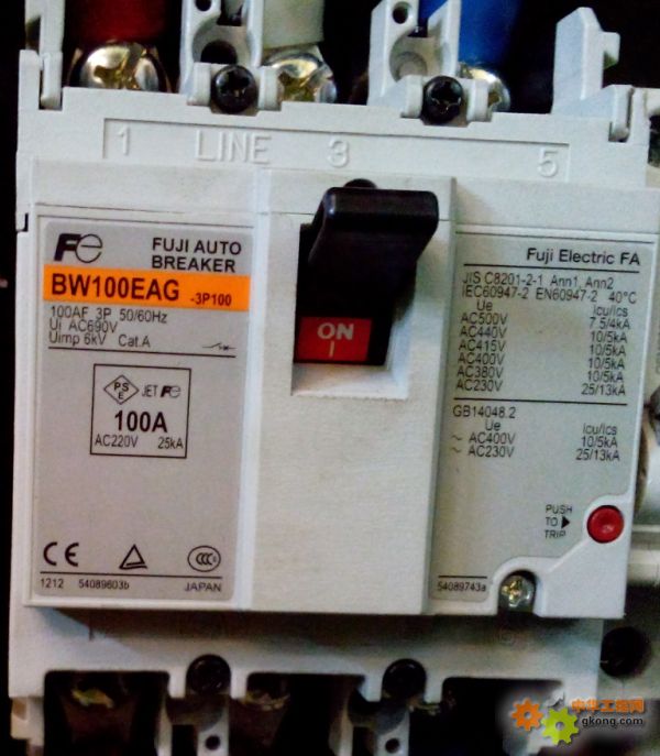

这个断路器的AC220V是什么电压?

大字100A下面的AC220V是什么电压?
不可能是额定工作电压(那是Ue),
那是什么电压呢?

工作电压吧,如果你的工作电压高于AC220V开关的额定电流就要下降了

AC220V 25KA 在交流220V情况下可分断25KA电流。

想想看
在
2013/10/16 20:34:50
赞同

对了

Ok,谢谢

发表于:2013/10/17 19:43:37
日本的是AC220

3楼正解

我也认同3F的说法
