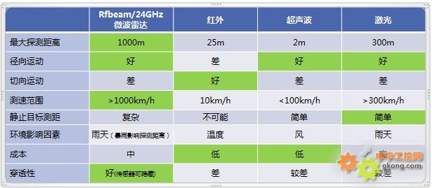

测距技术的有很多,我可以给你分享一个:

#28楼
回复 #21楼 youchad
有一段时间没来了,不好意思,
你的回复很有用
不过有个问题想问下,超声波测距仪手温度和真空度的影响大不大?
我的使用环境是110摄氏度,真空度100怕左右?

这样高的温度环境要求太高
激光测距的要改造散热机构
