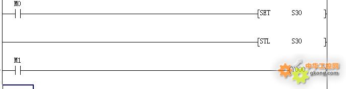

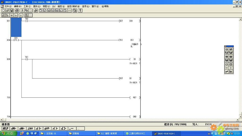

   公司原来是用的FIN 的编程软件,因为这个软件我没破解好,导致了注释不能看,所以我就想把他全部用GPPW来写出来。但是当我抄写到上面一段语句的时候就有点懵了,在FIN里面STL语句可以直接LD使用,但是在GPPW里面不行。我发出来图片的有两个意义:
1.上面图片中STL的用的意思是什么?
2.如果我想用GPPW来改写,上面第605和第609步写应该怎么?
望大师们围观,并且板书之~不胜感激!

这连个软件对于步进指令显示是不一样的
GX Developer就是显示
SET S0
然后单独一行显示STL S0这样的结构

新软件显示是这样的

只是梯形图显示方式不一样,指令表是一样的
