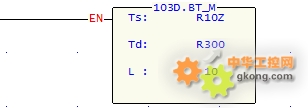

我要把 RO--R9的数据 传送到R5000-R5010 里面     并且R0-R9通过V变址    可以是R10-R19  R20-R29 -------------都传送到R5000-R5010里面

先将R0-R9传到变址,然后把变址通过FUN103指令搬移到R5000-R5010中。
这个也可以 意思就是:把R10加上Z的值为起始寄存器的10个寄存器传送到以R300为起始寄存器的10个寄存器中
