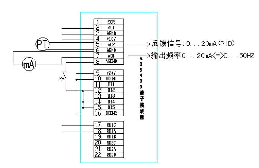

下图是ABB变频器PID的接线图,哪位长者能发表一下意见"PT"和"mA"分别是什么意思?实际应用中如何接压力反馈线?且变送器是如何工作?工作原理?

PT是指温度传感器,MA是指温度变送器的输出信号,再经PID处理来控制变频器!

不是压力反馈线吗?怎么又有了温度信号!

PT是指变送器信号,MA是指电流信号,一般是指4-20MA。

怎么2楼和4楼的有矛盾?

PT就是接闭环控制时接压力、流量等变送器信号。
mA是与PID无直接关系的,属于模拟输出,需要的话再接,可以连接到很多地方的

为什么要死扣书本呢?难道书上画了一个PT(变送器),就只能用PT了?既然知道反馈信号是0~20mA了,能满足要求不就的了.书本也不能把所有能输出0~20mA的设备都画上吧!
