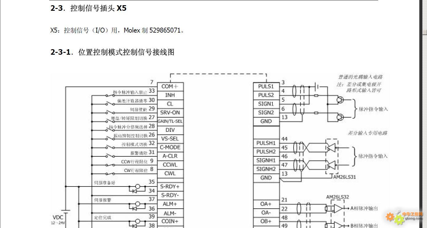

有谁有松下A4以前的资料,型号:MDDA103A1A的接线图?

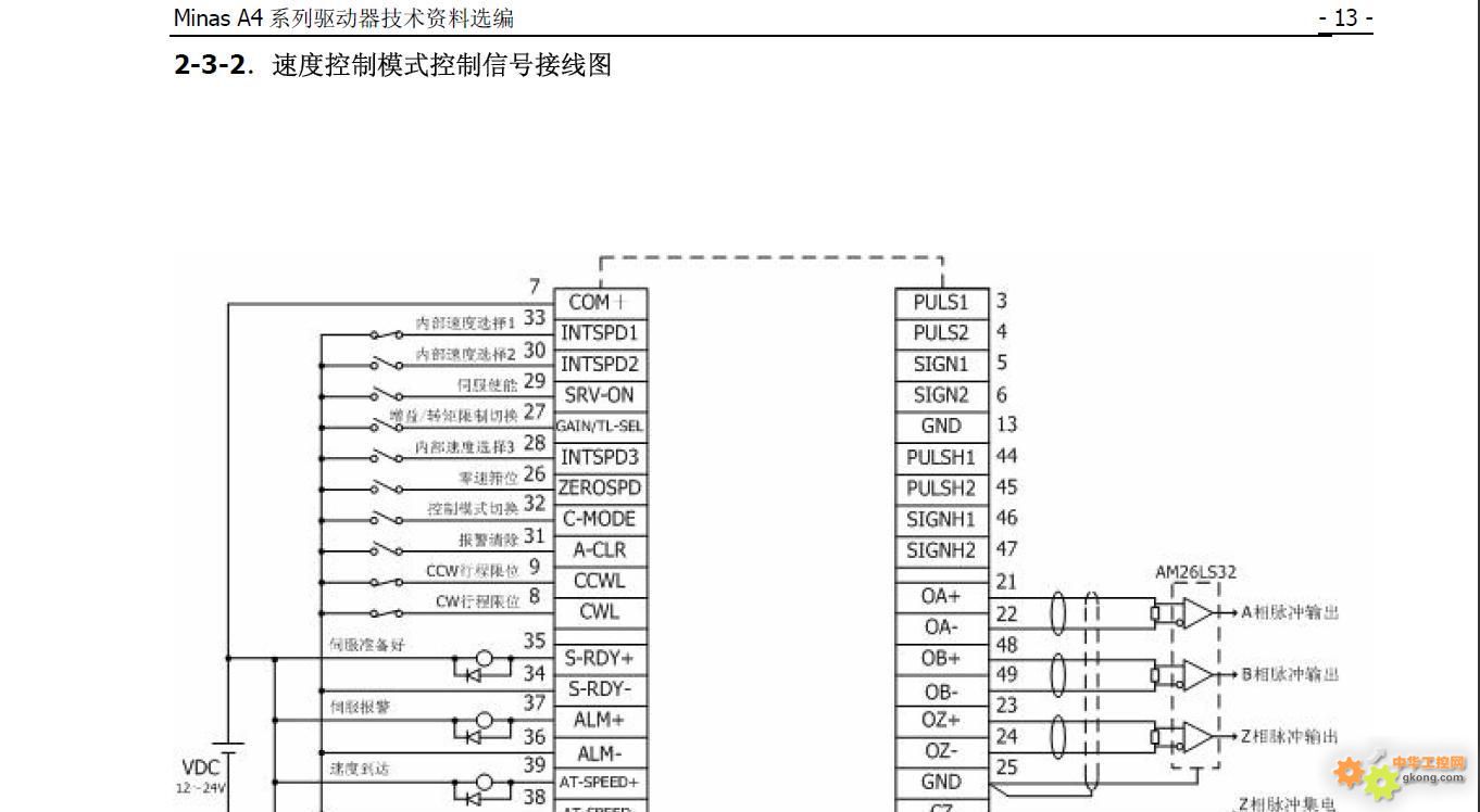

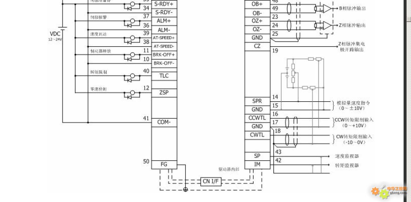

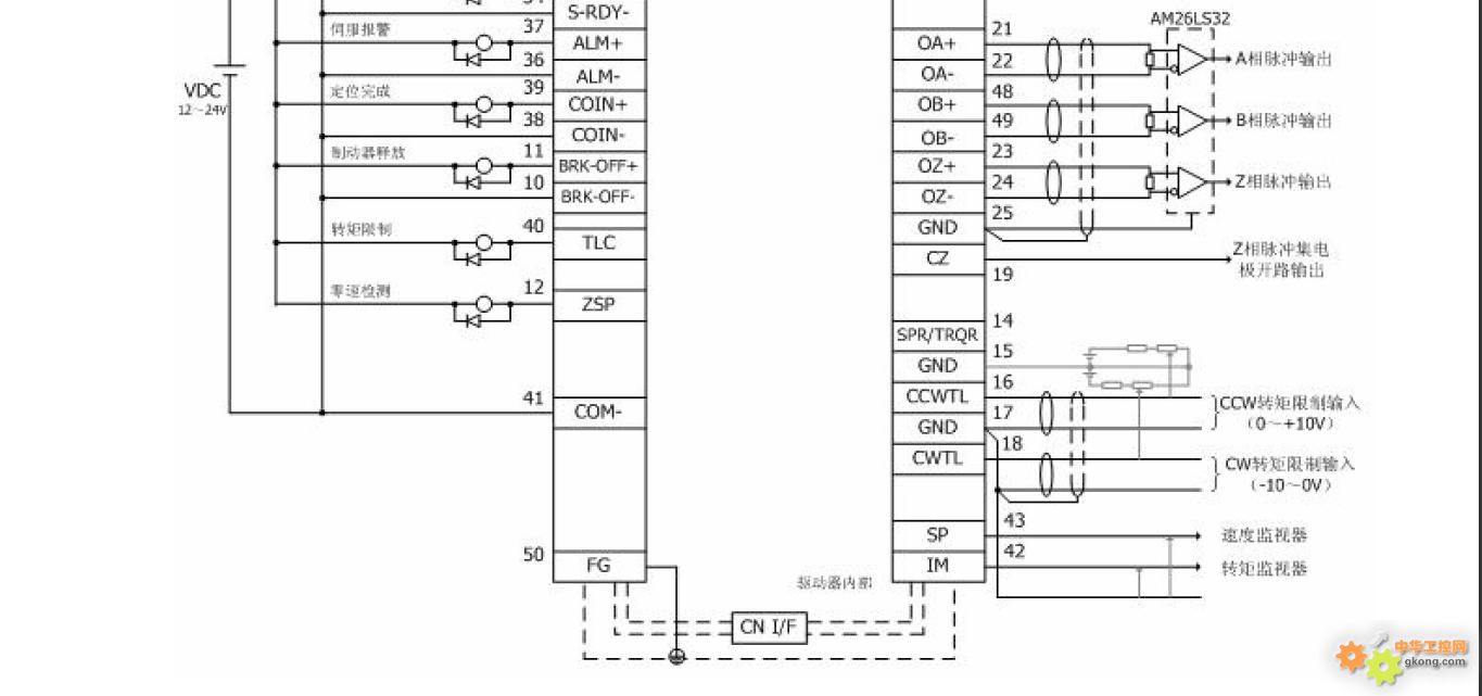

发表于:2013/10/14 11:27:15
