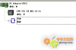

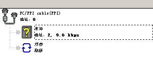

在与s7200通信时,使用PC ADAPTER USB电缆建立通信后显示正常。使用PC PPI电缆建立连接后为什么有一个问号,不过上传下载监控等功能都能实现。。。有没有别的影响。

一般这种情况是通讯异常,检查一下你通讯电缆有没有问题,拨码设置是否正确。我出现这种情况十次有9次通讯都有问题。或者你把其他所有有可能占用串口的程序都关掉试试,最好重启

谢谢,应该是山寨电缆的问题。。。。。

我曾经用的山寨电缆通信经常断线

可以PLC断电、电缆重新插拔后再试一次;

应该是识别型号有问题,不影响通讯。

可能是通讯电缆的问题。

用了好几次都是这种情况。。。。。谢谢
